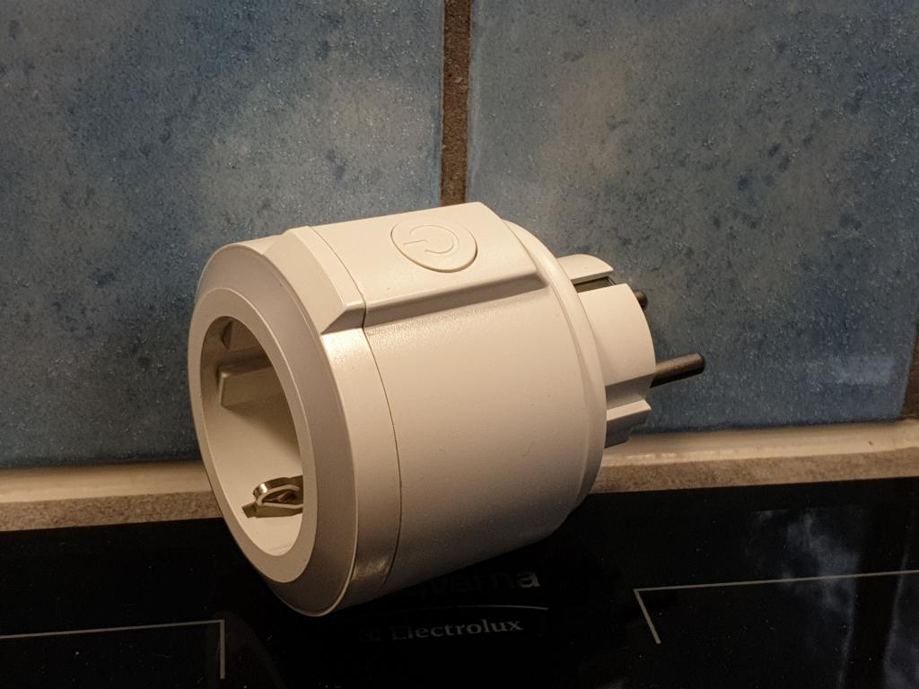

Jag bytte batteri i min telefon och skaffade sedan en timer till eluttaget. 4 tryck på knappen när jag lägger mig ger 1 timme el. Det laddar telefonen till 70 procent ungefär.
Är den väldigt laddad från början trycker jag bara 2 ggr.
Finns på Kjell o co :)

Inlägg av Frodo »
Jag använder sån här till mobilen. Ett tryck per timma upp till fyra tryck.
