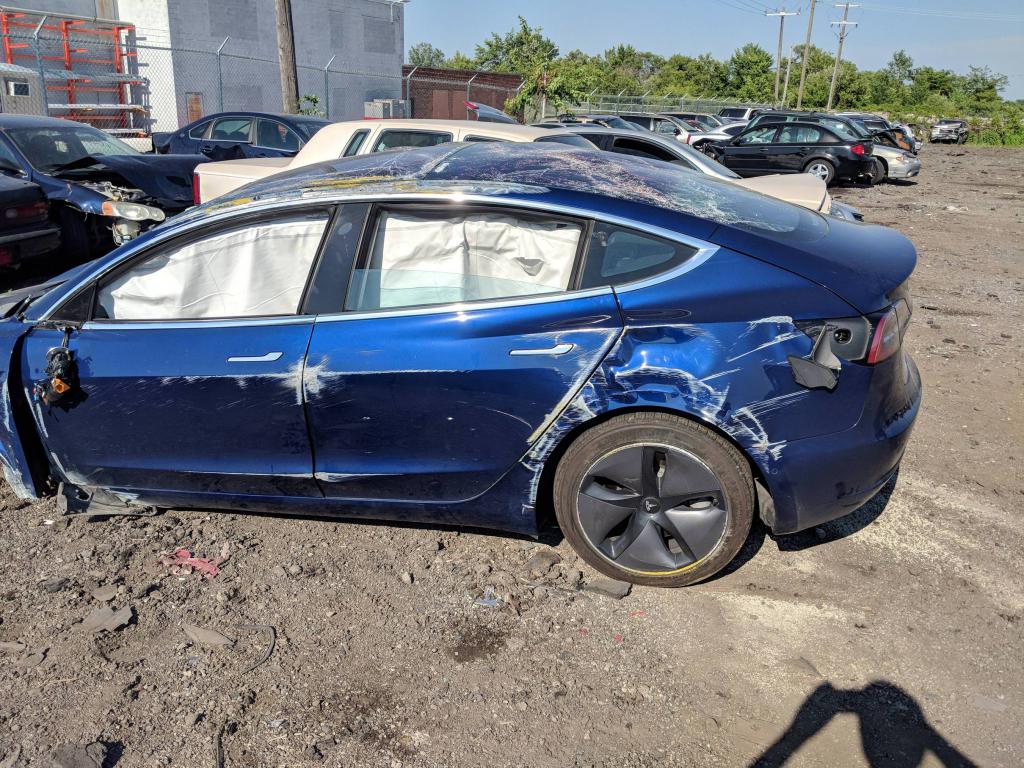

Även vid en sidokollision som deformerar någon bakdörr? Hur får du ut unge på isofix 1 i färdriktning om bilen är krockad på vänster sida och du har en till unge sittandes i barnstol med isofix på 3 sätet som blockerar tillgången?

Vid allvarlig olycka går nog inte dörrarna att öppna ändå, bättre med en sådan här skulle jag tro
