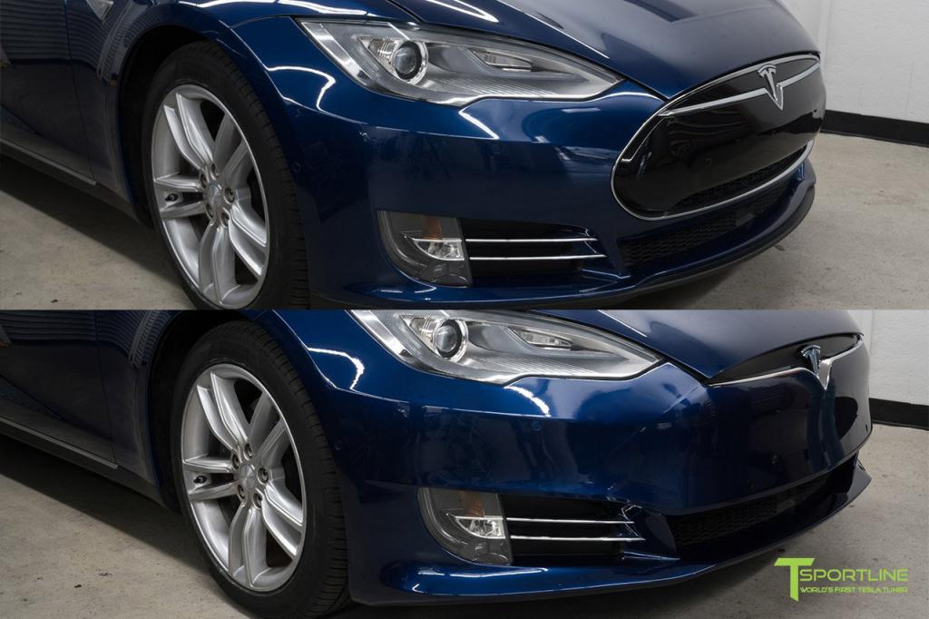

Vad finns det för erfarenheter av att utföra en facelift (modell S tom 2015), med originaldelar från nyare modell eller med någon kopia (likt denna https://tsportline.com/products/2012-20 ... ft-refresh )?
Finns det svenska återförsäljare/customfirmor som kan erbjuda detta? Eller finns det intresse av att importera ett gäng tillsammans?
Om du redan gjort detta, vad blev kostnaden?
/B

Det går att göra. Kostnaden ligger på ca 55-60.000:- ex moms.
Då får man hepafilter att fungera i samma veva.
Dock så görs jobbet i polen.
