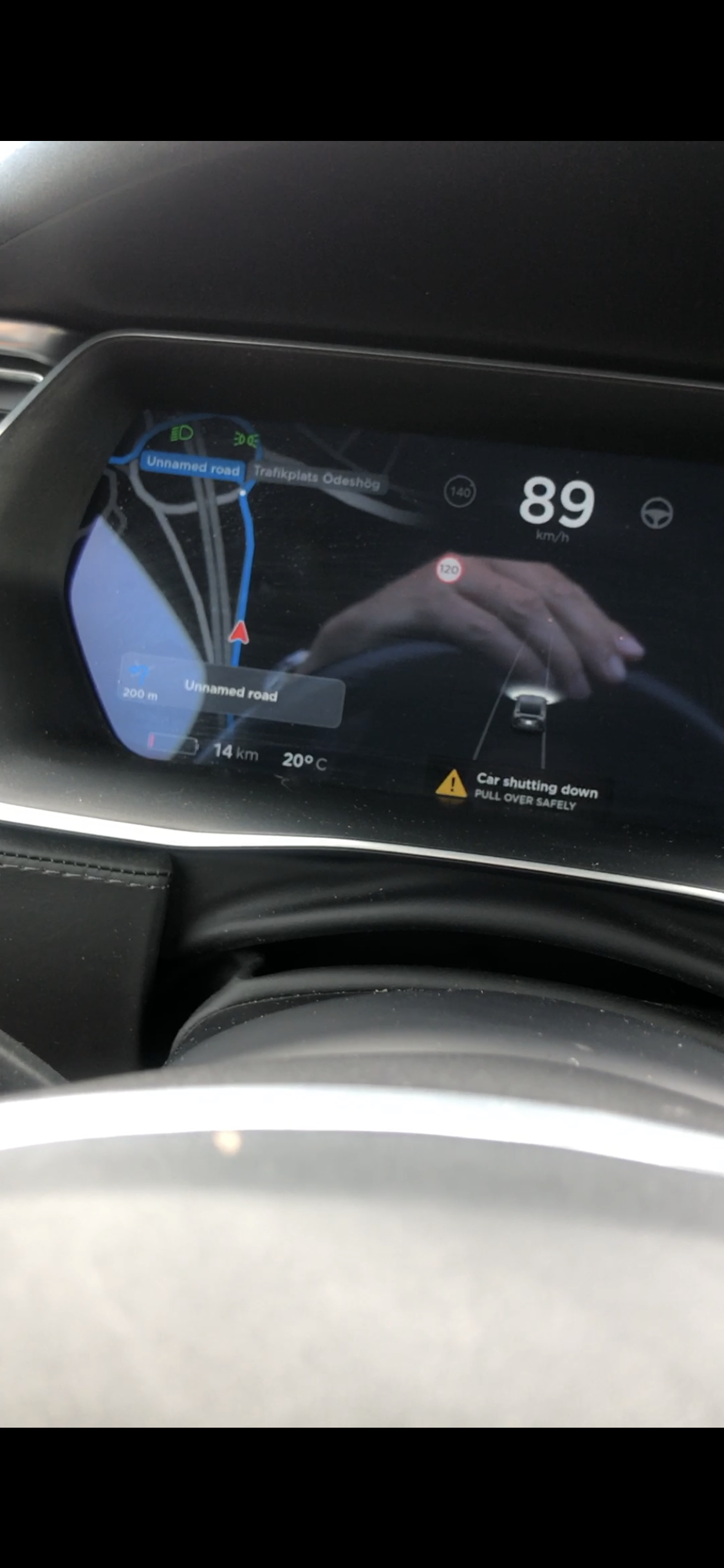

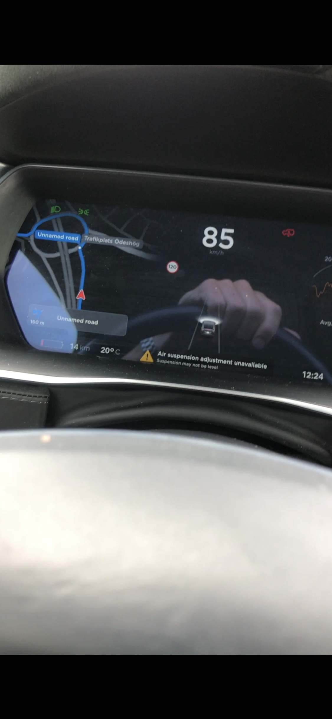

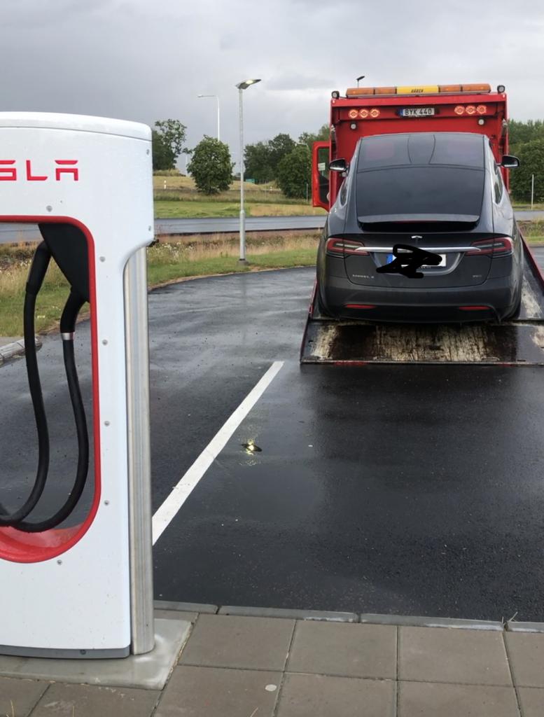

Missade avtagsvägen till Ödeshög och siktade på att vända men med 10 km range kvar sa bilen shutting down och sen stängde den ner allt. Efter 30 minuters telefonkö hos tesla ringde jag till assistanskåren istället och väntar nu på bärgning till Ödeshög.
Blev rätt förvånad att den stängde innan 1 km range. Någon som varit med om liknande?
