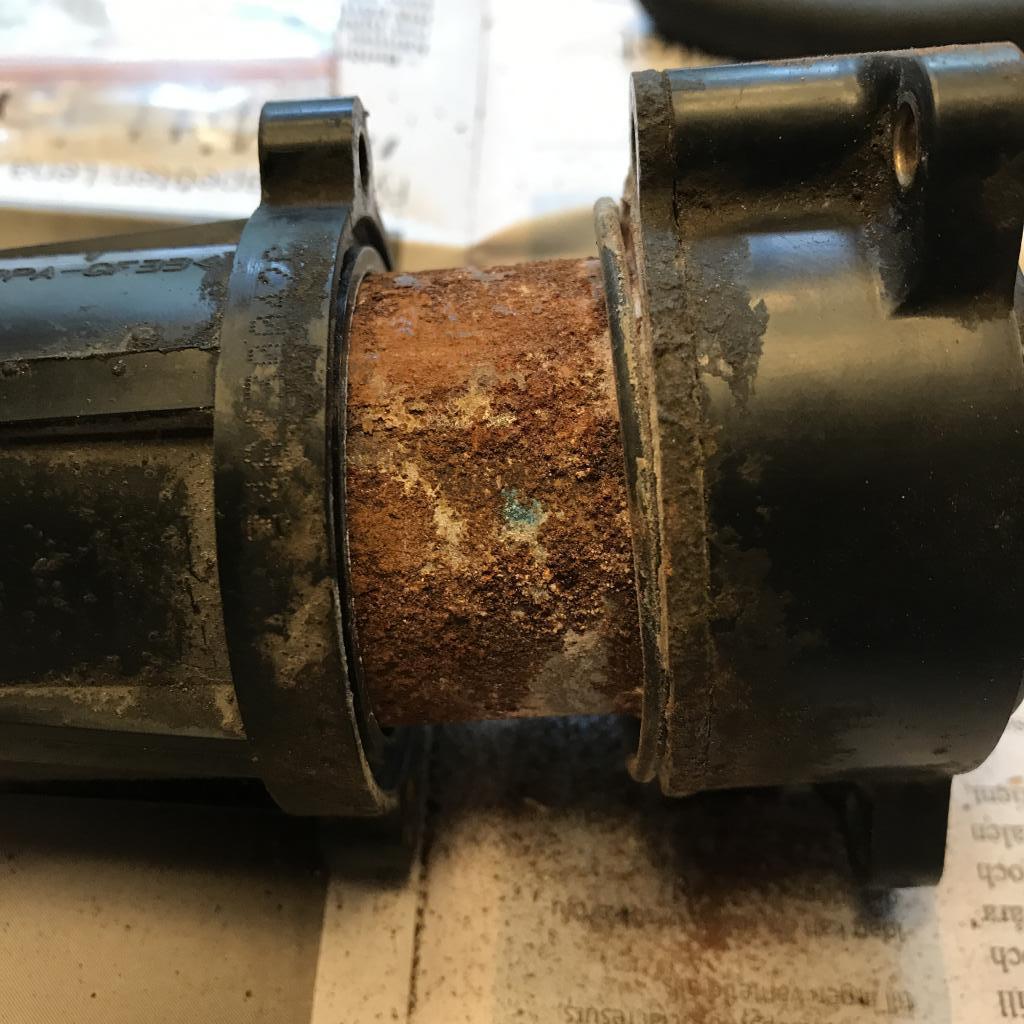

Jorå, det var rätt ihoprostat... Bra tips till alla med några år gammal bil att plocka isär och få igång bromsen.
Det låter vettigt nu men kan hända är det något med ena servot. Hur som helst är det lättmekat så jag kör glatt vidare!

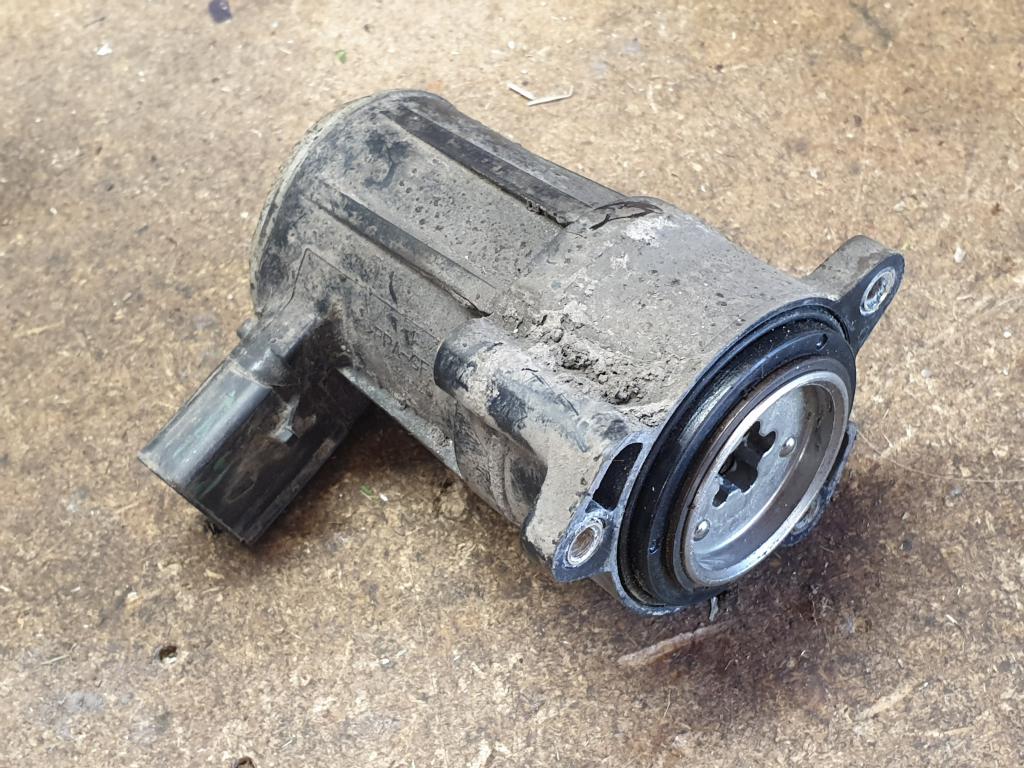

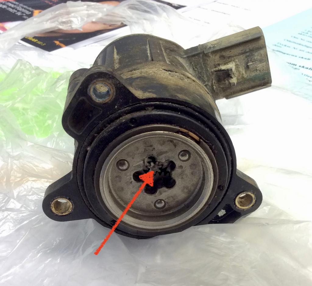

Har fått ordning på bromsen nu- köpte en begagnad motor till parkeringsbroms från Vimmerby bilskrot för 1100kr. Äntligen är det som vanligt!
Gött!
Denna äre som byttes
Gött!

Jag har ett liknande problem med parkeringsbromsen.carl-pedal skrev:Jorå, det var rätt ihoprostat... Bra tips till alla med några år gammal bil att plocka isär och få igång bromsen.
Åker just nu runt utan vänster p-broms, eftersom motorn inte velat lätta på bromsen när jag ska åka. Därför har jag tagit loss motorn (likadan som på bilden ovan).
Fråga till carl-pedal: Lyckades du få ordning på bromsmotorn innan du beställde en ny från Vimmerby? Hur gjorde du i så fall?
Själv har jag bara lyckats öppna så att jag ser var rosten sitter, men jag ser inga mekaniska grejer som rostat ihop eller liknande.

En liten uppdatering på min följetong, som eventuellt kan vara intressant för någon annan som hamnar i samma sits.
Mitt i all rosten på den senaste bilden jag postade fanns det några små hål som låg i högerkanten på bilden (se bifogad bild). (Bakom packningen på bilden.) Jag skrapade fram dessa hål i all rost och gjorde ett försök att spruta in generöst med 5-56 i varje hål, samt bland de kugghjul som också är synliga. Därefter väntade jag / fick inte tillfälle ett par dagar innan jag försökte sätta tillbaka motorn.
Döm om min förvåning när jag testade att sätta tillbaka motorn på sin sladd i hjulhuset, och den surrade och hoppade när jag slog på och av parkeringsbromsen. Den låter mer än förut men den har faktiskt lyckats få parkeringbromsen att ligga an och släppa när den ska.
Jag kommer ha med verktyg i bilen för att kunna ta loss bromsen om den börjar dumma sig igen, för säkerhets skull.
Jag håller forumet uppdaterat om hur länge detta fungerar.

Re: Parkeringsbroms låter illa
Topp!
Har inte fått tag i något ännu tyvärr, men att göra rent detta om man har möjlighet vore det bästa. Byta packning och packa in allt i fett vore det smartaste.
