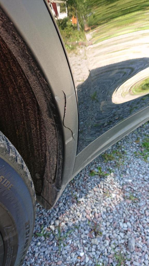

Hur lätt är det att fixa detta själv? Största skadan är på plasten bara, och en svag repa på lacken. Borde spontant bara vara att byta ut just den plastdelen.
Självvållad skada, osäker om det är någon mening att ta det med försäkringsbolag då?

Skulle tro att det går att svetsa med tråd och varmluftspistol. Om plasten sjunker då den sänks (liten bit) i vatten är det sannolikt ABS och om den flyter är det PE eller PP. Använd svetstråd i rätt material och färg. Eventuellt går det att limma om det är ABS.

Jag backade in i snö som visade sig vara is. Kostade strax under 700kr inkl material och fixades av en ranger på mindre än 10min.

Låter ju fint med en ranger men hur får man tag på en sån nuförtiden. Bor i Östersund och närmsta SC är Trondheim men tidigaste tid november. Ska man skapa ett ärende hos SC i Stockholm och se om de här av sig?

Det är nog klokt. Om du råkar ha vägarna förbi ett SC så borde dom kunna snäppa dit den på nolltid. Eller så kanske dom kan skicka felen. Den sitter med snäppor i plast mot plast har jag för mig

Min gick sönder i vintras också, men byttes av SC under en annan grej bilen var inne för. De sitter med små små clips bara. Så om du bara lyckas ta loss clipsen så kan du simpelt byta den... men hur du kommer in bakom kan jag inte svara på. Antar att du måste bända runt tyget något.
