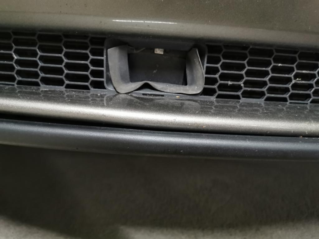

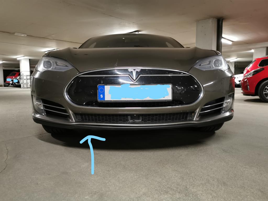

Körde på en grävling igår på motorvägen i ca 120 km/h. Radarn (?) har fått en smäll samt att det blivit lite "upptryckt" på vänster sida (framifrån sett, där min fina pil är). Man ser att det är lite mer mellanrum mellan de olika sidorna.

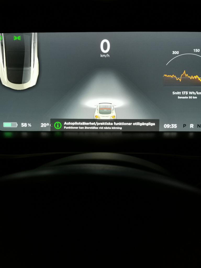

Jag får felmeddelandet "Autopilotsäkerhet/praktiska funktioner otillgängliga" och autopilot etc funkar naturligtvis inte.
Förutom autopilot etc. verkar allt funka som det ska.
Fråga nu, vet någon vad övrigt förutom autopilot och farthållare som inte funkar? Ordet "Autopilotsäkerhet" tyder väl på mer grejer? Tex verkade inte filbytesvarningen funka. Är det så att det är "farligt" att köra bilen. Kollisionsvarning?

Antagligen så har alla sådana funktioner stängts av tyvärr då dom använder radarn främst :(

Kolla så att inte radarn har trängt in i kylaren. Det sitter piggar bakom radarn. Detta hände mej efter närkontakt med en grävling. Larmet "vehicle coolant low" kom efter 14 timmar.

Det regnade hela tiden när jag var ute och körde så jag märkte ingenting gällande dropp då. Jag såg att det hade droppat på grusgången hemma efter att jag tagit bilen till SC för kontroll. Du måste in med huvudet bakom radarn för att se piggarna.

Vid körning idag så är felmeddelandet borta. Jag ser nu hastighetsbegränsningar igen och även väglinjerna på skärmen. Dock så är linjerna svarta och autopilotsymbolen inte tillgänglig. Det ser ut som ibland tidigare när "Autopiloten tillfälligt otillgänglig". Kan det vara så att bilen bara behövde rekalibrera sig efter grävlingen?

Autopiloten funkade som normalt nu igen när jag körde hem. Får dock bli en kontroll ändå så att allt ser bra ut "på insidan" också...
Samma här.Jag hade närkontakt med en stor hare förrförra vintern. Inte en skråma men plastgallret runt radarn hade tryckts in lite grann. Knappt synligt men tillräckligt för att autopiloten slutade fungera och kylarn började läcka. Blev bärgning till Werksta i Danderyd dagen efter..
