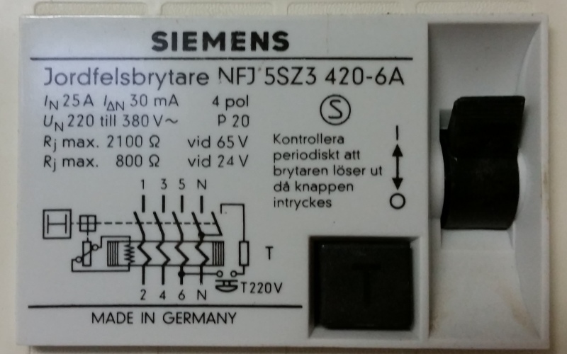

4 Är min fasta jordfelsbrytare (se bild) från början av 90-talet kompatibel med Teslas krav för 3-fas-laddare?

4. Nej, Du behöver en TYP B

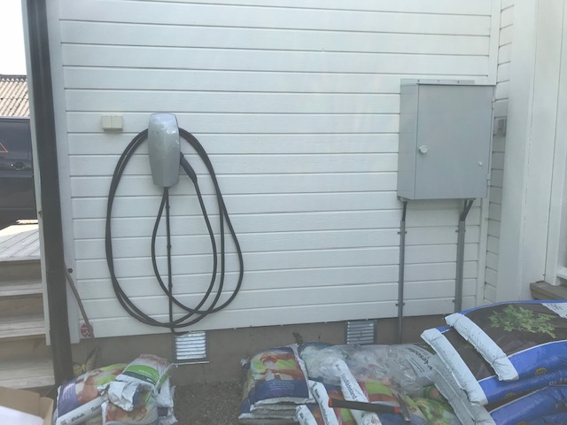

7. Ni som har en wall connector utomhus, har ni byggt in den i en 'holk' eller hänger den fritt utsatt för väder och vind?
Jag har min monterad på väggen... tog den med långa kabeln (kostar inte extra)

4. Tesla kräver inte jordfelsbrytare TypB, däremot är det ett krav från elsäkerhetsverket vid installation av laddbox.

Som jag har fattat det: Tesla wall connector ska ha en egen typ B jordfelsbrytare som bara täcker denna. Är detta rätt uppfattat av mig?
Jag har redan en typ A, och denna ska ju vara kvar för övriga huset, så det blir två parallella system där 3-fas-kablen till Tesla WC inte går igenom typ A-brytaren. Ska denna kabel gå genom en strömbrytare också?

Korrekt. Självklart ska WCn även vara avsäkrad på lämplig ampere, hur mycket beror på din huvudsäkring och på vilken kvadrat på kabel som används. Strömbrytare behöver du ej, ja förutom huvudströmbrytaren du redan har då förstås. Den biten kommer elektrikern vara bekant med.

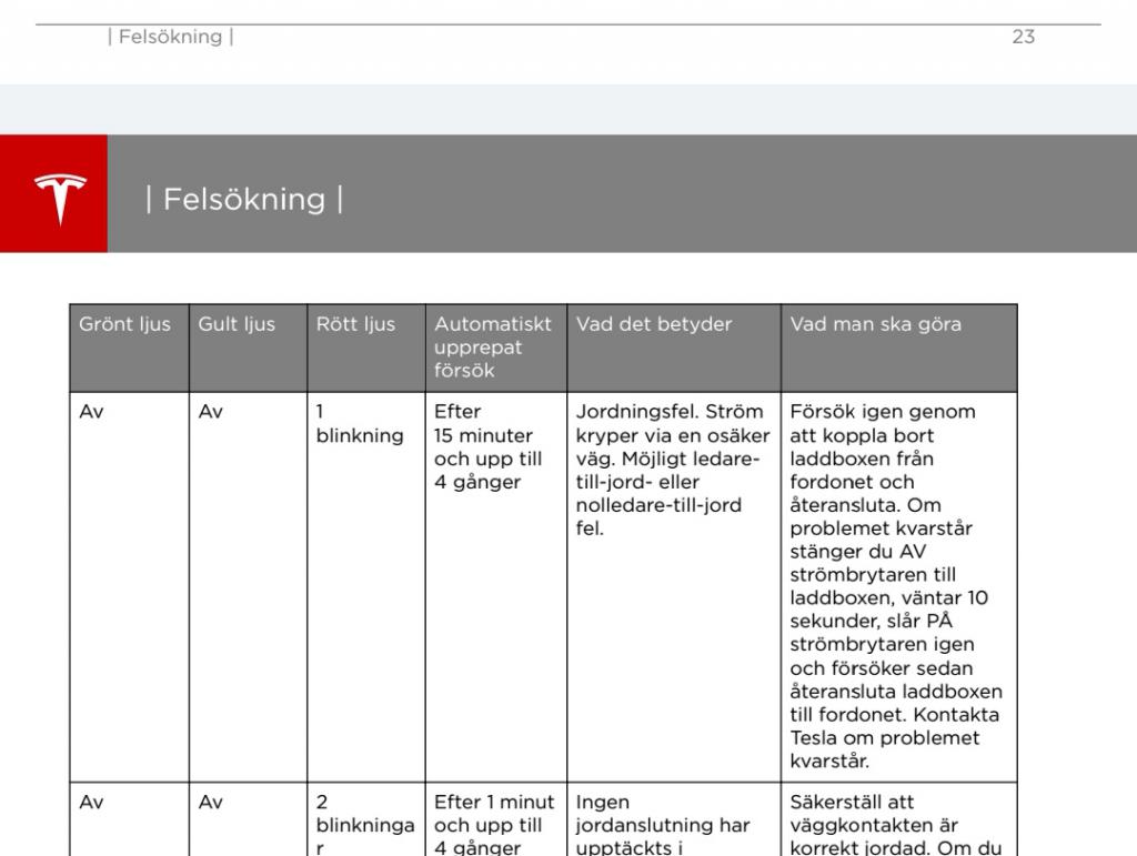

Enligt WCns manual kan den (eller bilen) detektera jordfel och avbryta laddningen så på sätt och vis sitter där en jfb.
Men den kanske inte är godkänd? Jag har iaf beställt en separat JFB typ B som elektrikern skall få installera.
Ju mer man läser desto mer övertygad blir jag: Jag har en A-brytare sen tidigare för övriga huset, och tänker skaffa en typ B för separat 3-fas till WC, och då menar jag inte dasset...

Det står att om man använder jordfelsbrytare typ A kan "spolen mättas" och därmed inte lösa ut vid jordfel.
Vad betyder detta?
Är brytaren förstörd för gott, eller är det bara under laddningsfasen som den mättas för att sedan återhämta sig?
