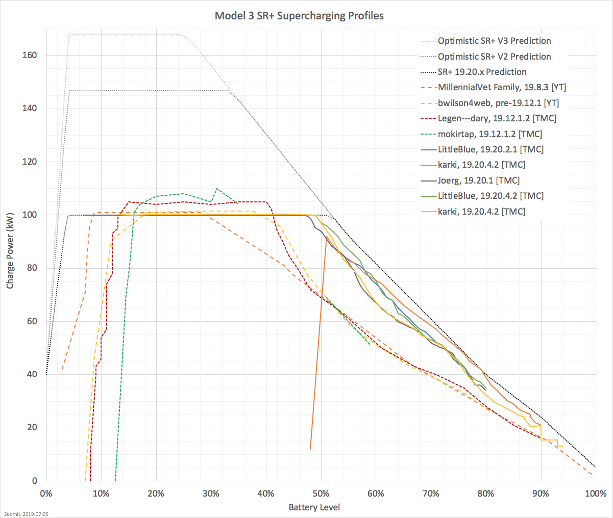

SR+ kommer säkerligen låsas upp för laddning över 100kw framöver.
Det pratas om detta på exempelvis TMC.
https://teslamotorsclub.com/tmc/threads ... 816/page-8
Där finns denna grafen där man ser att laddkurvan inbjuder till högre toppar. En optimistisk gissning är att SR+ kommer klara upp över 160kw på V3 SuC.
Vi får vänta och se om det stämmer.

Om jag inte räknar fel skiljer det 4 minuter på en SC-session med den föreslagna kurvan på 160kW och den nuvarande.
Exempelvis om man rullar in med 10% och åker med 80% så tar det ~30 minuter nu, och ~26 minuter om man kan ladda 160kW - visst är det skillnad men finns andra åtgärder som har större inverkan, t.ex. köhantering och tillfartsvägar. Avståndet mellan SuC och närmsta toalett kan också optimeras.

Precis!tor-ake skrev:Om jag inte räknar fel skiljer det 4 minuter på en SC-session med den föreslagna kurvan på 160kW och den nuvarande.
30 minuter är förresten redan det för fort, vi kommer aldrig hinna äta och gå på toa på 30 minuter.
De där korta laddtiderna är mest för att locka fossilhuvuden.

Snabbare laddning, absolut! Men 26 eller 30 minuter är inte så stor skillnad. Om man hade kunnat pressa in mer ström vid högre SoC hade det gjort större skillnad, nu är det är ju bara de första 25 kWh som går med de hastigheter vi pratar om här.
Om man hade hittat en batterikemi som går att ladda till säg 80% med full fart hade det gjort enorm skillnad, då hade man varit klar på en kvart i de flesta fall.
