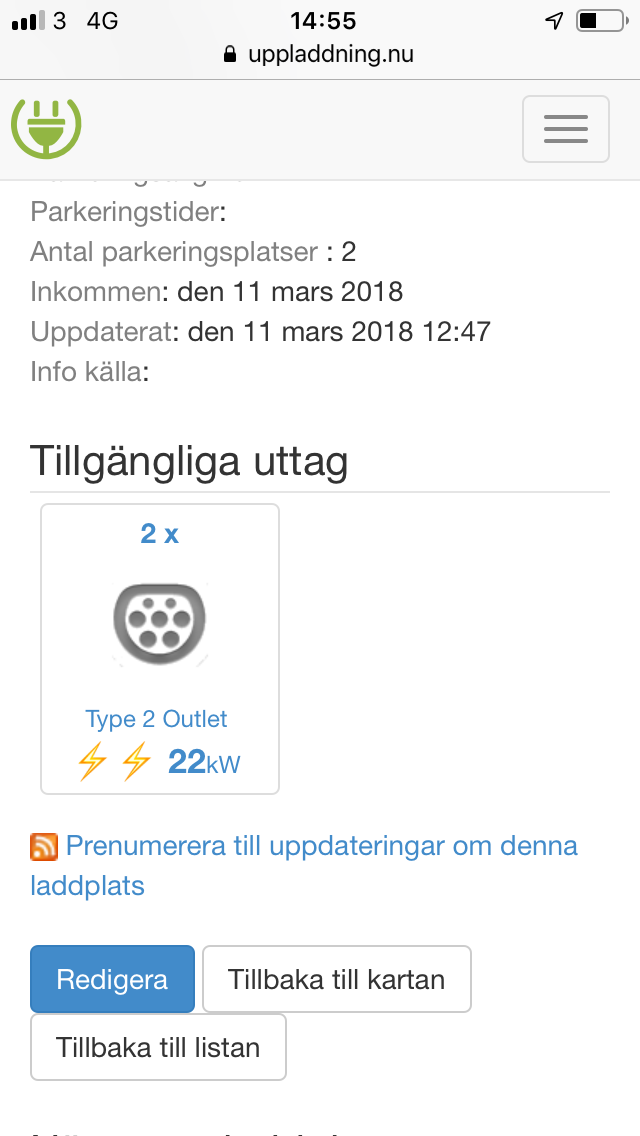

Kan man ladda tesla 3 när det är en sådan koppling?
Med dom kopplingsdoser som ingår i köpet av tesla 3 går det att ladda på
En laddstolpe med detta uttag?

Re: Kan man ladda tesla 3 när det är en sådan koppling?
Ser ut som en typ2 kontakt. Fick Du med en blå typ2 sladd?
Funkar fint, du bör ha fått med en typ 2 kabel med bilen
Ja där laddar du med typ2, och då får du upp till 11kw dvs 6-7 mil i timmen.
Nyfiket svar från nybliven ägare - det står att uttaget, enligt bilden, ska ge 22kW. Vad kommer det sig att man bara skulle få ut 11kW?
För att det är växelström och då är det bilens laddare som konverterar till likström som batteriet vill ha. Bilens ombordladdare klarar bara att konvertera upp till maximalt 11 kW.Raeserfisk skrev:Nyfiket svar från nybliven ägare - det står att uttaget, enligt bilden, ska ge 22kW. Vad kommer det sig att man bara skulle få ut 11kW?

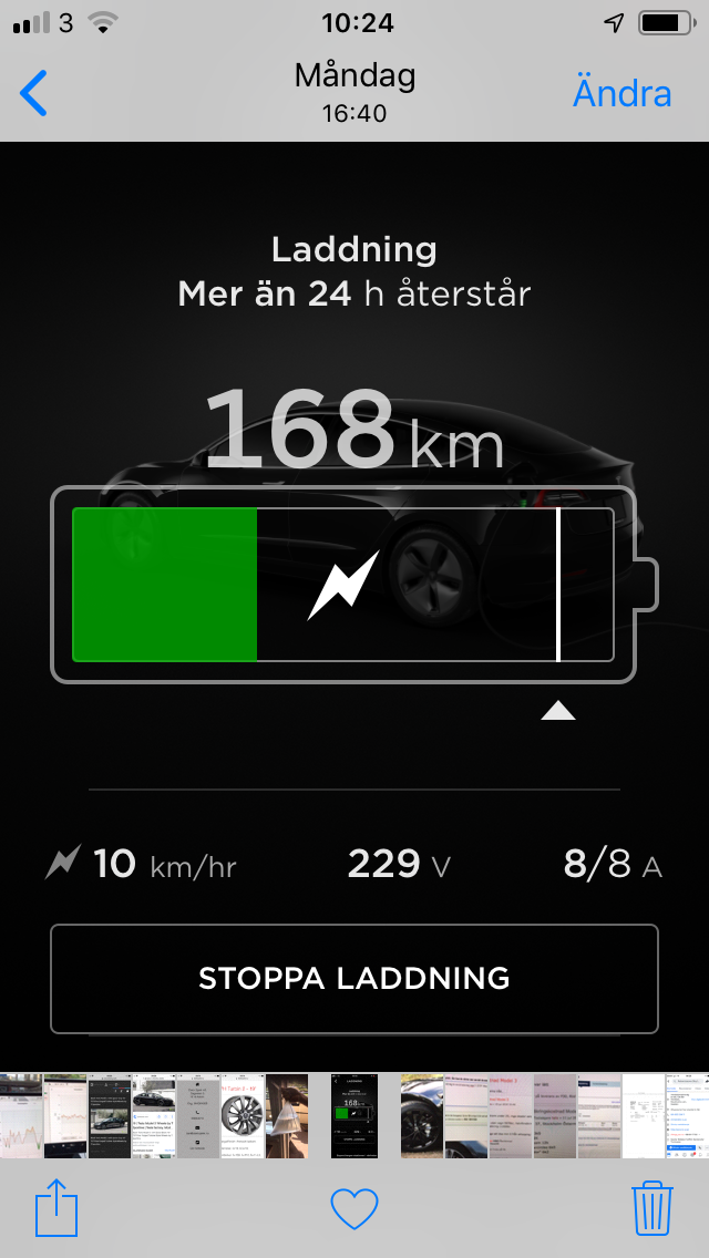

Stämmer bra. Det brukar ligga mellan 62-69km timmen. Däremot på Ikea kungens kurva är ett skämt. Får 1 mil timmen där.

10A 1-fas laddare är ett skämt. Har till min besvikelse varit med om såna också.
Det går väl bra att ladda elcykeln på men går över mitt förstånd att man sätter upp fina typ2 laddboxar och ansluter de till 10A 1-fas. Känns lite bortkastade pengar på något sätt när det hade gått lika bra med ett vanligt eluttag för 100kr.

10 A 1-fas är verkligen inget skämt! Det är vad ”vanligt folk” behöver ha på sin parkering för att kunna hålla igång sin bil. Jag har kört elbil nu i mer än 3 år med just bara 10 A 1-fas och då kör jag ungefär 7-8 mil per dag. Hade faktiskt bara 8 A 1-fas i början, vilket funkade det med.kikat skrev:10A 1-fas laddare är ett skämt. Har till min besvikelse varit med om såna också.
Jag anser därför att det är just exakt sådana stolpar som ska upp. Det går då att få 10 laddpunkter istället för en 22 kW punkt. Betydligt smartare att flera kan vara anslutna samtidigt än att det går semifort för en person.

10A 1-fas funkar om man ska parkera en längre tid som exempelvis över natten. Vore utmärkt om man försåg alla långtidsparkeringsplatser med 10A vanliga uttag. På flygplatser vore det super. Kostar knappt någonting att sätta upp.LarsL skrev:10 A 1-fas är verkligen inget skämt! Det är vad ”vanligt folk” behöver ha på sin parkering för att kunna hålla igång sin bil. Jag har kört elbil nu i mer än 3 år med just bara 10 A 1-fas och då kör jag ungefär 7-8 mil per dag. Hade faktiskt bara 8 A 1-fas i början, vilket funkade det med.kikat skrev:10A 1-fas laddare är ett skämt. Har till min besvikelse varit med om såna också.
Men på publika ställen som butiker, varuhus där man oftast bara är någon timme tycker jag inte det är värt besväret att ladda vid 10A 1-fas. Kommer inte ens halvvägs hem på den lilla laddning jag får om jag står där i 1 timme. Då laddplatser i regel är längre bort från ingången än vanliga platser är det mer besvär att stoppa in kabel och gå en bit längre, än att ställa utan att ladda utanför ingången. Men det är jag det.

Du kan väl knappast tycka att 1 mil i timmen på Ikea är bra?LarsL skrev:10 A 1-fas är verkligen inget skämt! Det är vad ”vanligt folk” behöver ha på sin parkering för att kunna hålla igång sin bil. Jag har kört elbil nu i mer än 3 år med just bara 10 A 1-fas och då kör jag ungefär 7-8 mil per dag. Hade faktiskt bara 8 A 1-fas i början, vilket funkade det med.kikat skrev:10A 1-fas laddare är ett skämt. Har till min besvikelse varit med om såna också.
Hur länge brukar du gå på Ikea?
Publika laddare vid centrum etc bör he runt 6-7 mil timmen för att det ska funka. Tar man en lunch där så får man i skapligt med el som kanske räcker en hel dagskörning.
Däremot på parkering som är över natten så räcker det rätt bra med 2-3 mil per timme.
1 mil timmen är typ till för eltandborsten.
