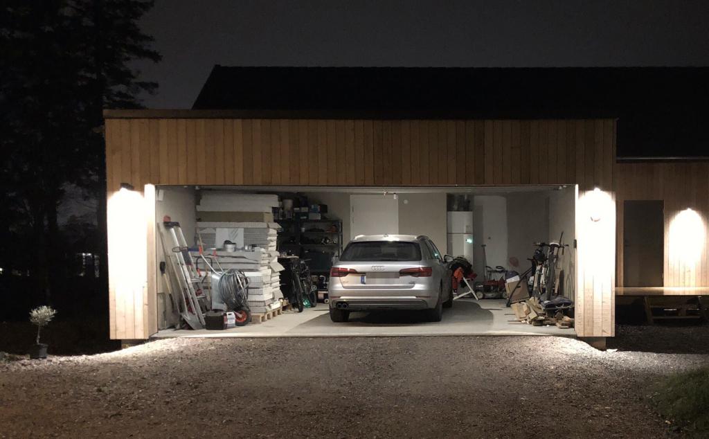

Har ett garage som är 6.4x6.4m brett invändigt, har just nu en E-klass och en A4 i garaget.
Bredden är inga problem, men vill du kunna gå runt bilen och enkelt kunna öppna bagage så skulle jag säga att 5.4 är i minsta laget. Klart man kan ha porten öppen men känns onödigt att behöva öppna den för att kunna gå runt bilen.
En Model S är väl 5m och 2dm marginal fram och bak skulle jag säga är trångt.
Sen satsa på en ordentlig port, över 5m så ska du ha en Hörmann.
Sen så fyller man ofta garaget med annat än bilar...

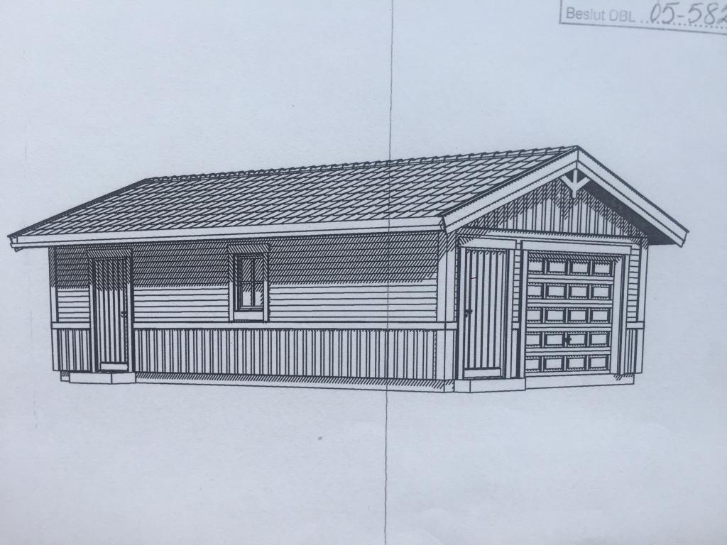

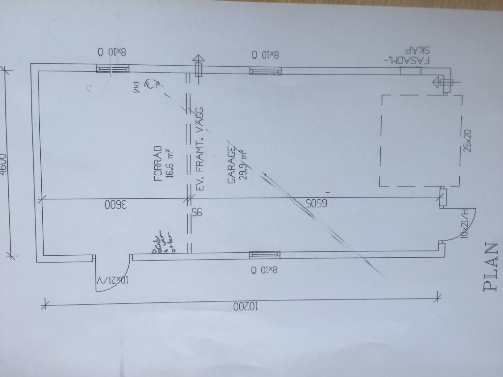

Hade själv gärna haft dubbelgarage om vi byggt igen! Idag har vi dock ett suveränt bra enbilsgarage 5x10,5m istället! Fick bli så pga tomten där det blev svårt att få in brett garage.
Så jag hade nog byggt 5x8m. Förskjuten port i sidled med sidodörr bredvid. Då är det gott om plats bredvid bilen. Man kan ha arbetsbänk och hyllsystem BREDVID bilen och får då ett långt garageutrymme med plats runt om bilen. Går även bra att jobba lite runt bilen. Ta in och skriva i en cykel osv. Här är hur vårt ser ut.
Men som sagt. Jag förstår din dröm om dubbelgarage. Hade jag fått välja fritt hade det även kombinerats med Carport. Suveränt med dubbelgarage och dubbelcarport. Gärna med förråd bredvid! (Så hade vi när jag växte upp och det kändes suveränt bra)

Kan nämna några tips till.
Ta en ”förhöjd” port. Typ 210cm istället för 200. Då går lite högre bil MED takbox in. Vi kan köra in med en Sharan och en Thule Dynamic fullstor. Då har man takboxen hängande i garagetaket och backar bara in och monterar fast den på bilen utan hjälp.
Se gjuter du in rören för golvvärme direkt. Gärna i tex en slinga innersta 1/3 delen (ev framtida förråd) och en slinga i ”garagedelen”. Du behöver inte koppla in den. Men kostar inte många kronor vid bygget och otroligt värdefullt om du SENARE vill använda golvvärme (liten separat elpanna Värmebaronen MP4 tex)
Gjut fast en eller två ”stöldöglor” i bottenplattan. (Se bild) Då är det enkelt att låsa fast cyklar, släp osv. Hade en smedja som fick bocka till de. Sticker in ca 40cm i plattan. 10mm hål längs ut på vardera ”pinne” och sen en 8mm järnpinne instucken mellan de två hålen. Tror jag betalade 600kr för två öglor. Tog 10min att borra hål i gjutstöden och stoppa in de INNAN de gjöt plattan.
Vi har så stort ”förråd” att vi planerat för framtida tonårsrum där. Därför förberett med TVÅ avlopp som ansluter till avloppssystemet (dusch + resten).
De kommer upp nära mittväggen där en ev toalett skulle passa bra. Drog även in en matarslang förberett för vatten och sen dragen till där vatten kommer in i själva huset. (Inte inkopplat idag)
