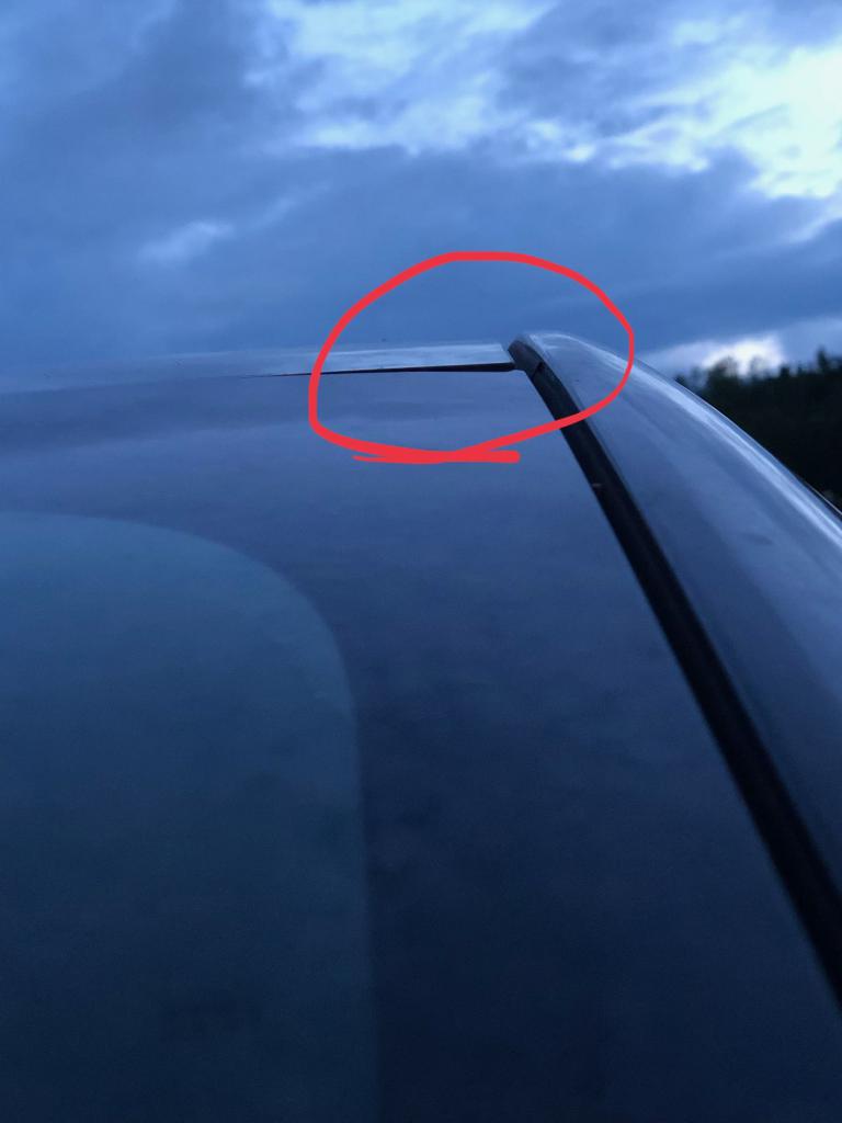

Har precis åkt Stockholm - Enköping och laddväntar för vidare färd. Har blivit grymt irriterad på ett lite oregelbundet vindljud som kommer ungefär från förarsidan i huvudhöjd. Det låter nästan metalliskt men tror det är vinden som spelar ett spratt.
När jag kikar på glastaket så ser jag att en kant sticker upp på förarsidan, mer jmf med passagerarsidan som inte heller har samma ljud även om man kan höra en liten tendens. Min logik säger att det kan ha något med saken att göra. Tror ni jag är något på spåren eller ska man bara acceptera att det kan bli lite skumma vindljud? Upplever ni liknande symptom?

Vindljud hör jag, men inget som denna bedkrivningen. Dock är vindljudet tydligt oregelbundet och mer störigt vid sidvind.jsod skrev:Har precis åkt Stockholm - Enköping och laddväntar för vidare färd. Har blivit grymt irriterad på ett lite oregelbundet vindljud som kommer ungefär från förarsidan i huvudhöjd. Det låter nästan metalliskt men tror det är vinden som spelar ett spratt.
Jag har ingen sådan kant på taket. Kanske du skulle ha hjälp av gummilist för taket. En del påstår att det hjälper mot vindljud.

Du kanske kan prova att tejpa kanten bara för att se om det är orsaken till ljudet?

Låter intressant, är det hemmabygge eller ett kit man kan köpa?Elix747 skrev:Vindljud hör jag, men inget som denna bedkrivningen. Dock är vindljudet tydligt oregelbundet och mer störigt vid sidvind.
Testade detta! Det blir faktiskt ganska stor skillnad fast är endast vid landsväg där det är svårt att köra längre sträckor runt 110 då det lät som mest. Måste testa mer när jag kör långkörning på motorväg igen!tor skrev:Du kanske kan prova att tejpa kanten bara för att se om det är orsaken till ljudet?
Frågan är vad man gör med detta? Ber Tesla att limma om rutan så den sitter rakt?

Finns en rund gummilist på bland annat ebay inget teslaspecifik men storlek som passar bara att sökajsod skrev:Låter intressant, är det hemmabygge eller ett kit man kan köpa?Elix747 skrev:Vindljud hör jag, men inget som denna bedkrivningen. Dock är vindljudet tydligt oregelbundet och mer störigt vid sidvind.
Lycka till att tesla limar om rutan
För ett år sen visst men idag....

Har inte heller någon sån kant så något verkar fel. Det skadar inte att lägga in ett serviceärende på det men tror inte SC kan göra så mycket åt det tyvärr. Täta med gummilist är nog det enda alternativet.
Har inga vindljud i min, mer än de normala som kommer från fönstren när man kör i högre hastigheter. De vindljuden beror på konstruktionen då det inte går att komma ifrån vindljud på karmlösa dörrar.

Som det där ser ut så kommer det förr eller senare att komma en sten som träffar precis på kanten och ger en spricka i taket.
Det kan ju hända även om det inte finns en sån där tydlig kant, så risken ökar nog ganska mycket också

Ser ut som ett reklamationsfall tycker jag

Jag var ut och tittade på min bil och det ser faktiskt likadant ut. Har inte märkt något otillbörligt vindbrus i farter under 150km/h.

Jag kan återrapportera att jag körde samma väg tillbaka förra veckan, plus 10-20 mil utöver det, utan att höra samma vindljud. Så jag får avfärda det med att det var sidvind utöver det vanliga som på nåt sätt satte igång det.
Nu ska jag fortsätta vara supernöjd med bilen

Prova tile old fashioned problemlösning. Sätt tejp ordentligt över kanten. Testa. Blir det bättre eller försvinner helt så har du hittat problemet. Annars leta vidare.
