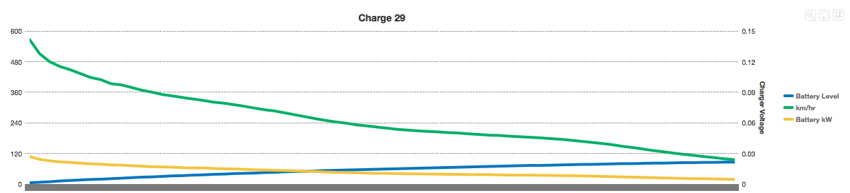

Har testat och kollat mot Teslafi och min upplevda hastighet stämmer
Ingen skillnad för mig på SuC om jag laddar CCS eller vanlig SuC type 2
Vid låg SOC ( under 5% ) så börjar den 112-115 kWh vid 50% är den 49-52kWh och vid 70% 30-34kWh
Återstår att se om den laddar snabbare på tex ionity har dock inte stött på nån ännu
När man laddar på SuC CCS så rapporterar inte bilen lika mycket data till Teslafi Spänning och lite annan data saknas.
Nedan laddning på SuC med CCS
