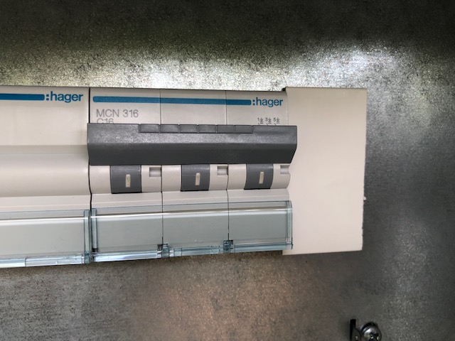

Japp, jag kan inget... tog visst bara en bild på automatsäkringarna. Kanske inte en strömbrytare som du skriver, de är väl istället för en porslinssäkring. :roll:
Tar en bild imorrn...

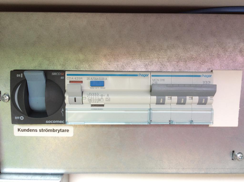

På bilden är ju en dvärgbrytare ?[/quote]
Till höger om huvudbrytaren? Betyder A:t att det inte är B? ;)

Det är en typA, som står precis över "vågorna" vilket avbildar växelström
