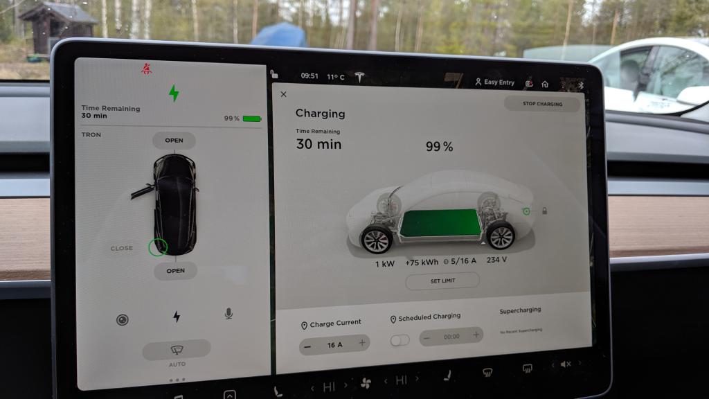

Kör ner batteriet till 0 och ladda till 100%
Då kan du se i laddindikeringen hur många kwh du fick in.
Ställ in KWH visning bara i settings.
Mina två bilar låg på 75 resp 76 kwh när batterierna var nya.
Den siffran är definitivt inte beroende på körstil, och bms får köra en kalibreringscykel.

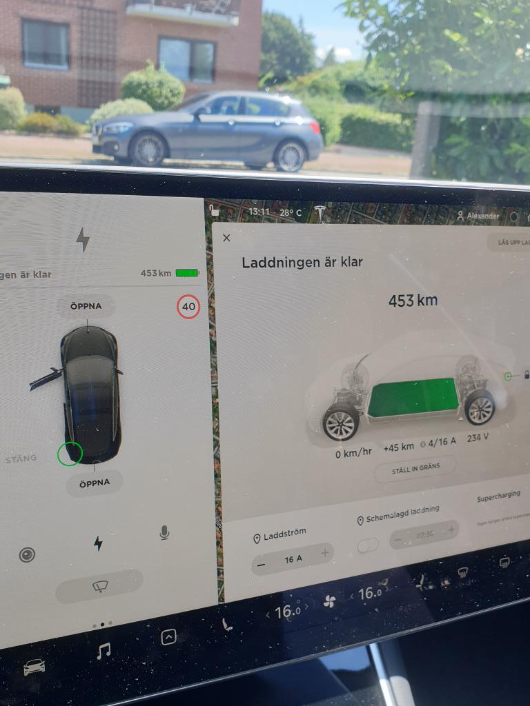

Hej ja jag får väl bli bättre på att dokumentera och ta bilder. Det minskar ju varje vecka men här är en bild för ett par veckor sedan.Folke skrev:Nu säger jag inte att du har fel men du har ju skapat ett par trådar om ditt batteri, men jag tror aldrig du lagt upp bilder på det. Kan du inte lägga med bilder när du laddat 100%, laddat 0-100 osv osv..

Har diskuterat mitt batteri i andra trådar men har dock inte sagt att jag fick 460km som nytt, alltså rated, det bilen säger. Isfåll skrev jag fel.
Att jag bara fick ut 60 kwh, kanske berodde på att jag inte körde ner i ett sträck utan tog en timmes paus i mitten dessutom kan det ju blir värme förluster då jag gjorde en del hårda accelerationer men jag får i alla fall inte ut i närheten av 75 kwh.
Så här ligger det till:
Vid leverans: Bilen rapporterar 449km vid 90% blir ca 500km vid 100%.
Har sedan under månaderna minskat från 449 km vid 90% till under 400km vid 90% och vid 100% 440 km som bilen rapporterar. Alltså inte hur många km jag själv lyckats köra.
