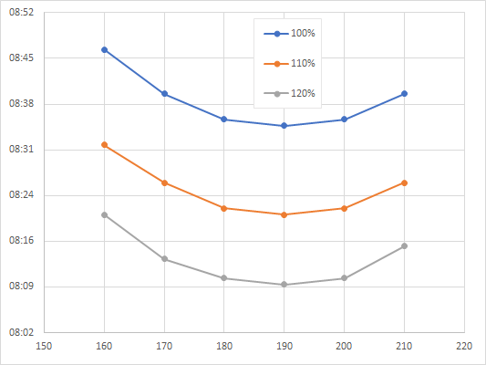

Enligt mätningar på ABRP så är 180 km/h den hastighet som är sweet spot mellan tid för förflyttning och tid för att ladda igen ökad förbrukning från batteriet.
Ska inte säga att jag rekommenderar den dock. Påkörningar tar mycket värdefull restid att reda ut. :cry:

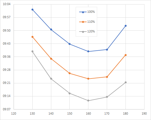

Även här kan ABRP hjälpa till, välj en lång lämplig sträcka, gärna med stor andel fri fart, och planera med din bils parametrar.
Ändra sedan systematiskt Reference och Max Speed och se hur total restid inklusive laddning ändras.
Jag tog t.ex. sträckan Flensburg - München och varierade Reference speed från 100% till 120% och Max Speed från 120 till 180 km/h, och får då följande kurvor:
Som synes är "sweet spot" för min bil runt 160km/h, och då offrar jag som sagt gärna några få minuter för att slippa styra :)

Inlägg: 8548
Re: Hastighet vid lång trip
Det är dock stor skillnad på "sweet spot" mellan modeller, jag bytte till S Raven LR i ABRP och gjorde samma övning för samma sträcka i ABRP:
För S Raven LR hamnar "sweet spot" alltså runt 190km/h under samma förutsättninga (detta är också helt utan kalibrering, vilket innebär att referensförbrukning sannolikt är kanske 10% för hög).
