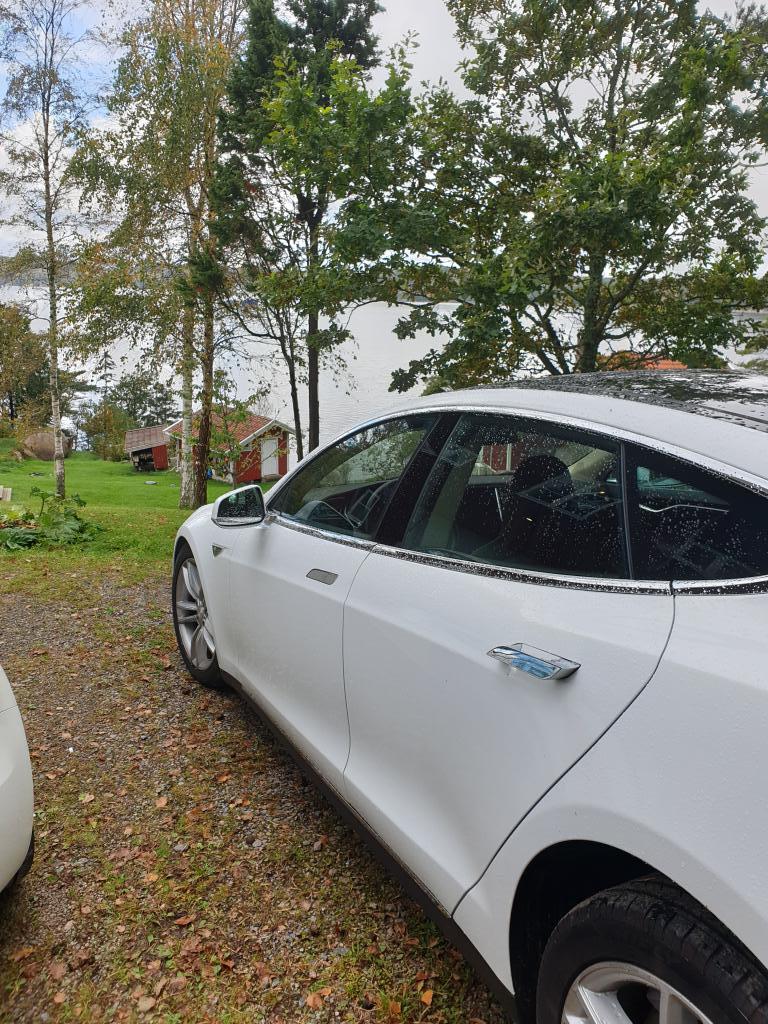

Hej,
Jag har haft mycket problem med mina dörrhandtag (faktiskt de enda problemen på en annars fantastisk bil) på min Model S 85 -2015.
Förra året gick bägge dörrhandtagen på höger sida sönder, vilket byttes på garanti. Dörren gick ej att öppna med hjälp av handtagen då de ej gick ut.
Detta året slutade bagageluckans öppning att fungera. Det spelade ej någon roll om man använde key fob, skärmen eller knappen på bakluckan. Detta var jag tvungen att bekosta själv då bilen då hade gått över 8000 km.
Förra veckan slutade vänster bakhandtag att fungera. Handtaget står rakt ut hela tiden (även om bilen är låst) och det händer inget om man drar i handtaget. Dörren går endast att öppna inifrån. Led-lampan i handtaget lyser konstant.
Igår kom jag ut till bilen och möttes av att förarplatsens handtag inte gick att få ut (alltså har jag haft problem med alla dörrhandtag!). Man får gå in genom passagerarsidan och öppna förardörren inifrån.
Tur i oturen med detta är att Tesla Mobile Service kommer ut imorgon för att åtgärda bakdörrens problem, därav att de även kommer att få åtgärda förardörrens problem.

Bifogar bild på hur bilen ser ut i låst läge i dagsläget.
