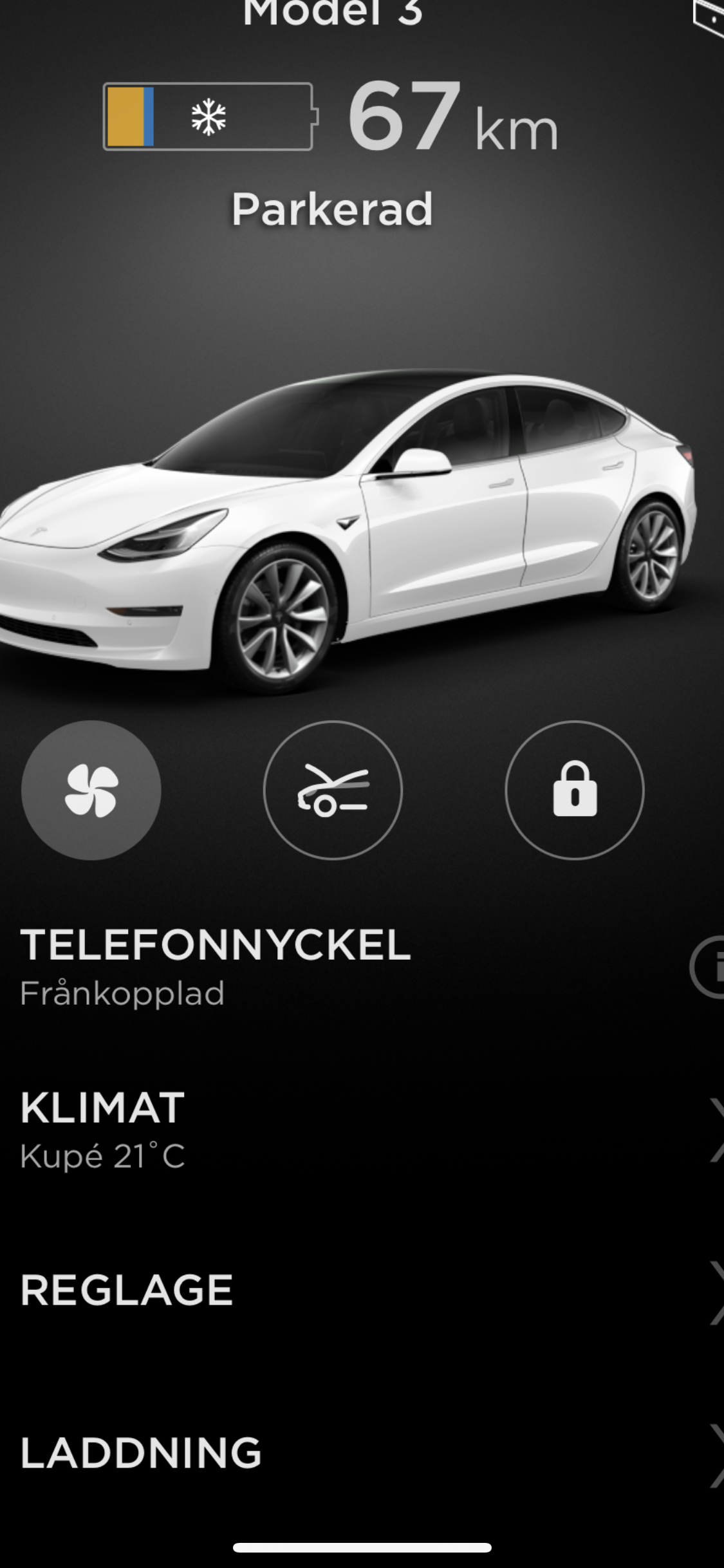

1) Vad betyder snöflingan? Bilen är kall? Hjälper det att sätta på låt oss säga 24 grader i bilen 30 min innan avfärd? Värmer detta batteriet? Märkte att räckvidden hoppade mellan 60km-45km när snöflingan försvann samt kom tillbaka? Märkte även att min förbrukning var extremt hög imorse påvägen till jobbet har detta med snöflingan att göra?

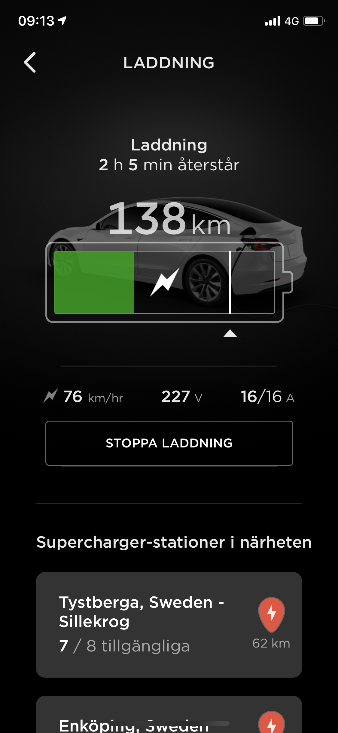

2) Laddar med en 3-fas 16A, alla 16A finns med likt på bilden samt hastigheten på laddningen är 6-7/mil i timmen vilket är korrekt mot det jag har hittat på nätet. Men står på 230V? Trodde 3-fas skulle köra 400V (Har detta någon betydelse alls eller ska ja bara ignorera det?)

1. Japp snöflingan betyder att batteriet är kallt så att all energi i batteriet inte är tillgänglig. Den försvinner när du har kört en bit och batteriet har värmts upp. Jag tror även att den värmer batteriet när du slår på värmen i bilen i så fall ska ett batteri dyka upp i appen där du slår på värmen. Det drar dock en del energi att värma upp batteriet och kupén så detta görs lämpligen när bilen är ansluten till elnätet. Bilen får också högre förbrukning är batteriet är kallt så det är helt normalt.
2. Bilen visar volten på en fas men det står en tre:a bredvid (i bilen) som betyder att du laddar på 3 fas 400 V. Så länge du får så många mil per timme så är allt rätt.
Edit: Kom på nu i efterhand att 3:an inte har en dedikerad batterivärmare utan den använder restvärmen från elmotorn. Tror dock att den kan generera lite värme även när bilen är parkerad men inte säker. Lättast är bara att köra en bit så försvinner snöflingan.
Edit: Kom på nu i efterhand att 3:an inte har en dedikerad batterivärmare utan den använder restvärmen från elmotorn. Tror dock att den kan den kan generera lite värme även när bilen är parkerad men inte säker. Lättast är bara att köra en bit så försvinner snöflingan.

Min laddar också med 230v 10amp fast på tre faser vilket blir 7kw, vore kul om den tog emot 400v 10 amp vilket borde bli 12kw utan att belasta säkringen mer.. vet någon om den öht kan göra det eller klarar laddaren
bara 230 volt?
Tips ändra energivisning från avstånd till energi under skärm på menyn så ser man effekten.
