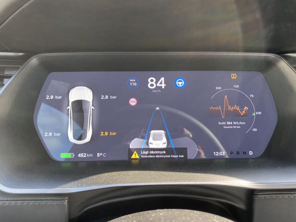

Idag fick jag en varning om lågt däcktryck men tittar man på bilden ser man att höger bak inte ens har lågt tryck och inte lägst heller.
Jag har provat att starta om bilen, men det försvinner inte.
Däcket ser ok ut också.
Har ni någon idé?

Hände mig också, pga av kyla men vid lägre tryck. Fyll på till 3.0 så försvinner det

Hände mig på model 3 också. Gjorde en "recalibrate" (tror jag att det hette) av trycken till nuvarande, och inte sett det sen dess.
Nu har jag en S, men jag hittar inte hur jag kan kalibrera om

På min 3a var det under "Service" tror jag (frun är just borta med bilen så kan inte kolla). Annars måste någon med en S bidra med tips.

Kör lite längre och fortare!
Detta hände mig på M3 SR+ när det började bli kallt ute. När däcken blivit varma efter någon timmes motorväg så försvann problemet.

I manualen för M3 sägs: Service > Reset TPMS Sensors. Där får du sen valet att sätta till nuvarande tryck eller till fabriksinställningar.
Enligt amerikanska manualen för model S finns det under: Controls > Service > Reset TPMS.

Det löste sig när jag pumpade upp hjulen till 3.0
