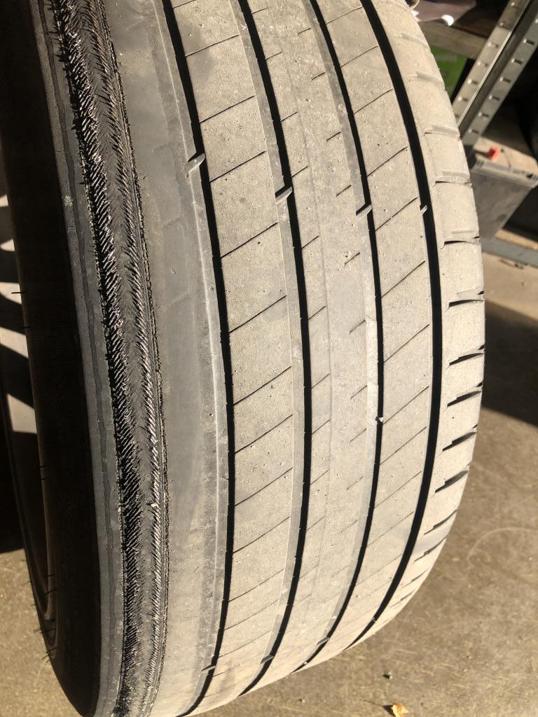

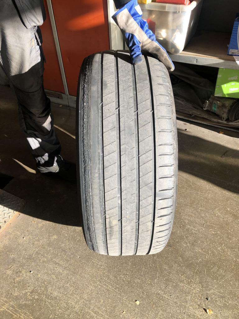

Hallå!
Har kört 5600 mil med min x och däcken är rysligt snedslitna. Helt slut. Kör mest på low och ibland på very low. Däckfirman hade sett det en del på tesla och BMW sa han. Någon som varit med om liknande slitage?

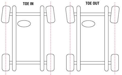

Har tid inbokad för permanent fix av drivaxelproblemet på måndag. Enligt däcknissen beror det på att toe-in vinkeln är fel. Bilen plogar liksom och det ger det sjukt sneda slitaget.

Jag skulle säga att den där slitningen kommer av för stor negativ cambervinkel som sliter däcket på insidan pga luftfjädringen som sitter på Ultra LOW eller LOW.
Alla bilar ska ha TOE IN för att gör dom riktningsstabila.
"Framvagnsinställning med 2% ”toe-in” är rätt så vanligt."
http://www.alltomdack.se/2011/02/22/vad ... stallning/

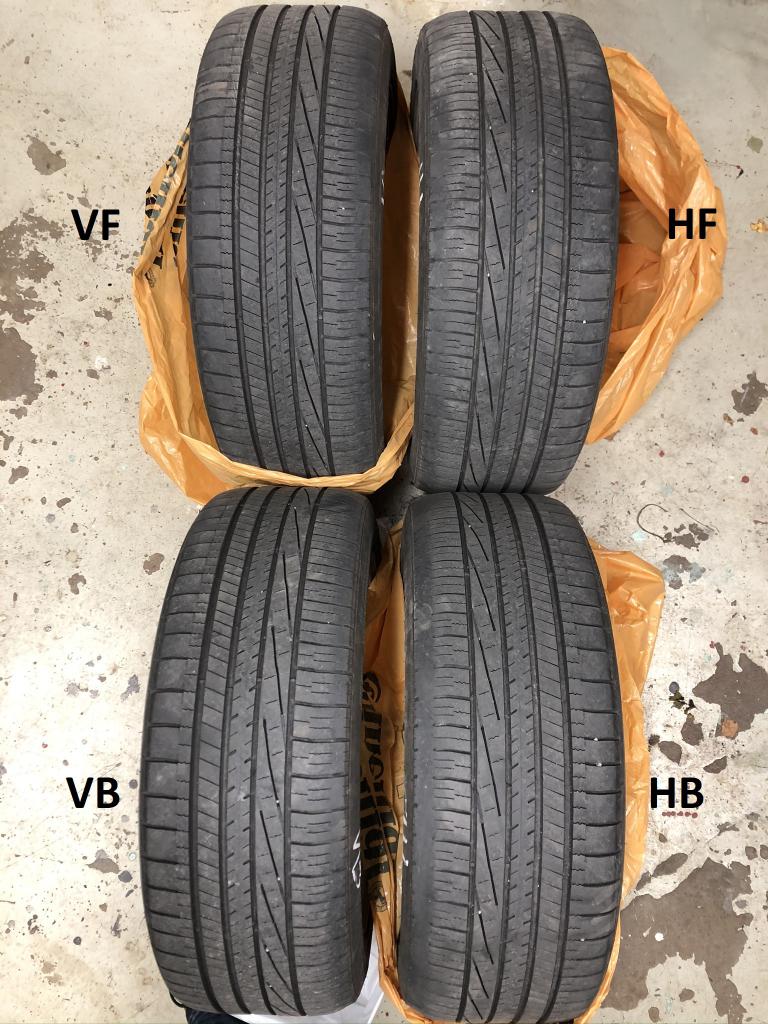

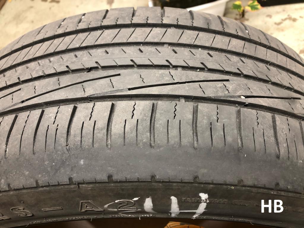

Vid däcksskifte så upptäckte jag nu att även jag fått snedslitna sommardäck.
Däcken (Goodyear originaldäck från Tesla) har under två säsonger rullat totalt 5700 mil så jag ska väl inte klaga.
Men minsta mönsterdjup i mitten av däcken är 4,0 mm men samtliga fyra däck är snedslitna på insidan. Mest snedslitet är höger bak.
Om de inte slitits snett så hade jag nog kunnat kör ytterligare 1000-2000 mil på denna däcksuppsättning.
Nu får det bli hjulinställning och nya däck till våren.
Bilen har körts på höjdinställning standard (med sänkning till low över 100 km/h).
