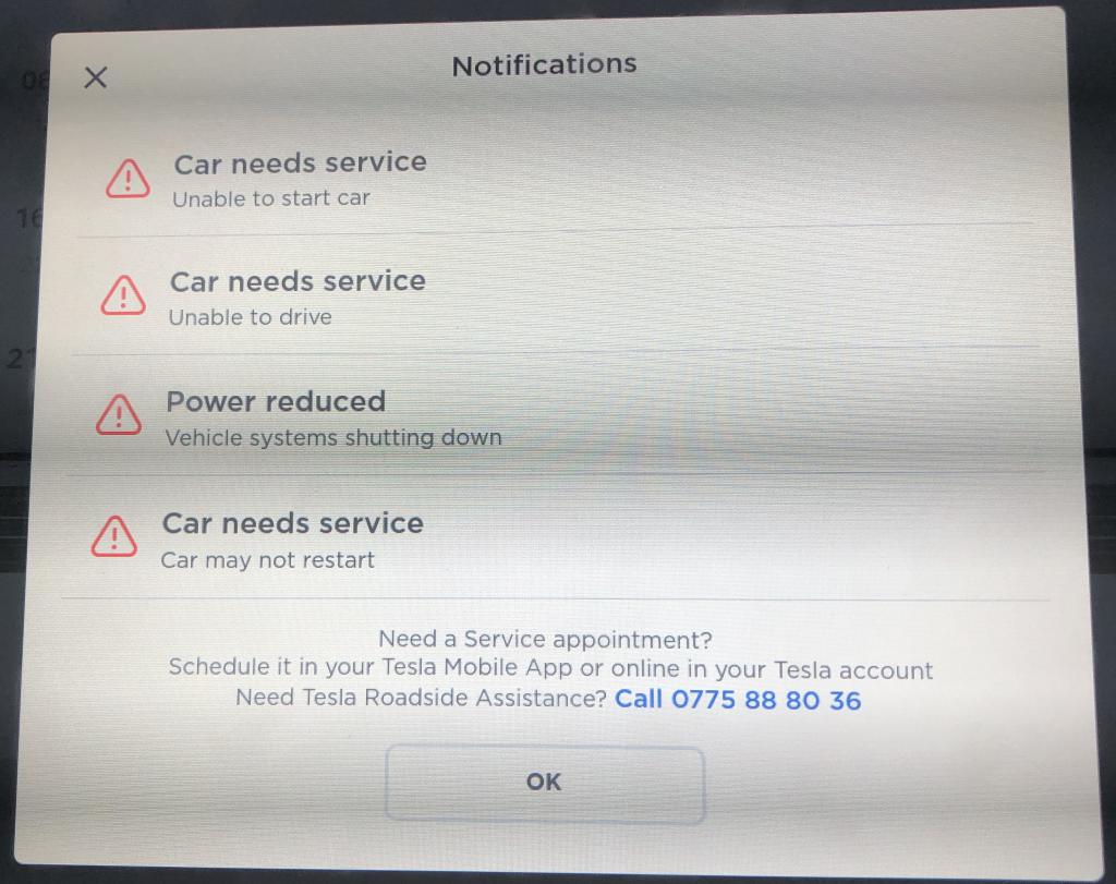

Laddade relativt långt ifrån min hemort på Grums i Karlstad. När jag laddat upp till ca 70% och disconnectar Superchargern så får jag flera felmeddelanden som "Unable to drive. Voltage suply too low."
Det går inte att sätta bilen i drive över huvud taget.
Ringer road assistance och de försöker hjälpa mig att reboota bilen. Bilen startar aldrig upp igen och får ringa bärgaren som bärgar iväg bilen.
Någon som har varit med om liknande?

Varit med om samma meddelande men min bil varnade innan om andra fel och bad mig att stanna säkert
Var då a 5km från SuC så jag stannade där och laddade som RSA föreslog
Efter laddning kom detta meddelande
När detta meddelande kommer så slutar bilen använda det stora batteriet vilket i slutändan innebär att 12V kommer dö och slutar med svarta skärmar.
Meddelandet har att göra med för låg spänning från det stora batteriet som i sin tur har att göra med något som triggar att stora batteriet inte ska användas
I mitt fall läcka i DU som orsakade kortslutning
Men det kunde lika gärna ha varit vilken komponent som helst som kortsluter och triggar skyddssystem som stänger av strömtillförsel
Så omöjligt att säga vad det är.

Väldigt bra info! Min bil hade också meddelandet "Stanna säkert", bland annat. Låter som samma fenomen bara att min hände medan jag superchargade. Hur hanterade Tesla/försäkringsbolaget detta?e5m1r skrev:Varit med om samma meddelande men min bil varnade innan om andra fel och bad mig att stanna säkert

Min bil var utanför nybilsgaranti och då det kan vara vilken komponent som helst så var de försiktiga och sa varken ellerAlzie skrev:Väldigt bra info! Min bil hade också meddelandet "Stanna säkert", bland annat. Låter som samma fenomen bara att min hände medan jag superchargade. Hur hanterade Tesla/försäkringsbolaget detta?e5m1r skrev:Varit med om samma meddelande men min bil varnade innan om andra fel och bad mig att stanna säkert
Om jag inte minns fel så var det nån som hade fel på batterivärmare som orsakade samma symtom
Då det var DU i mitt fall gick det på drivlina garanti som är 8 år
Det andra caset där det var batterivärmaren så gick inte det på garanti ( också bil utanför nybils garanti )
Så är bilen under 4 år 8000mil så är det garanti om bilen är äldre eller rulllat mer så får du vänta och se vad de kommer fram till
Som sagt det kan vara vad som helst som har med hög spänning att göra

Jag har fått meddelandet. Det föregicks av ett annat meddelande "Car needs service, Car may not restart". Senare kom även "Power reduced, Vehicle systems shutting down". När jag då kopplade klassiska gamla startkablar till 12V-batteriet fick jag ytterligare meddelanden "Car needs service, Unable to start car" och "Car needs service, Unable to drive".
Det hela slutade med bytt kablage mellan batteri och DU då något kontaktdon hade ett jordfel.

Om någon bryr sig eller stöter på samma problem i framtiden och letar upp följande tråd så var felet följande:
Det finns en kommunikationsbox som är kopplad till stora batteriet, och någon signal mellan den och batteriet hade blivit fel, och därmed stängdes hela batteriet ned. Jag tror att det blev någon skada på batteriet då, eftersom jag ska få ett nytt batteri. Går på garantin.
