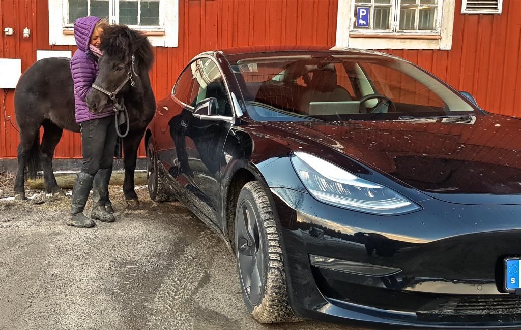

Har en svart Tesla Model 3. Kommer att foliera den i en annan färg.
Två företag som gör foliering har jag kontakt med.
SGSstyling i Akalla
WrapZone i SaltsjöBoo
Tacksam för andras erfarenheter - vilket företag rekommenderas?

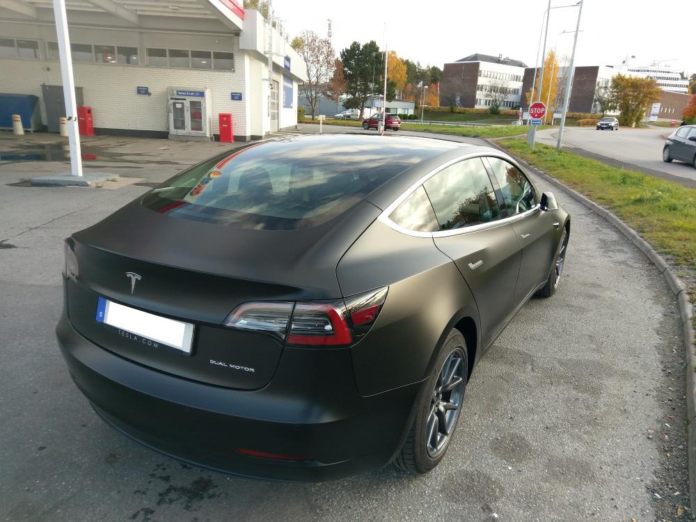

Tror det är väldigt små risker för originallacken i samband med foliering.
Snarare så att lacken skyddas och man får välja en egen färg! BildBild

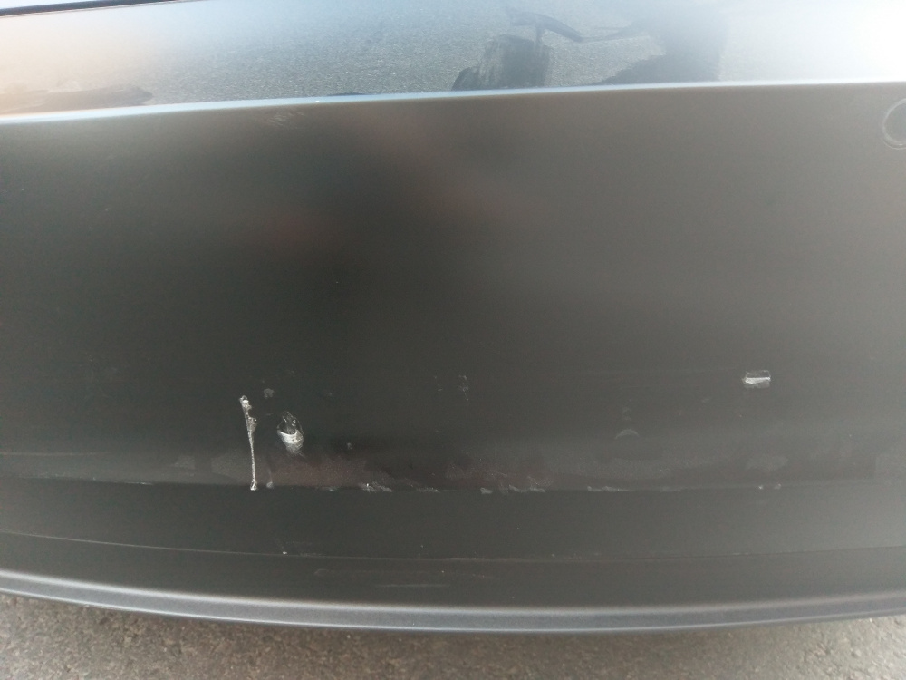

Parkeringsskador då ett annat fordon kommer i kontakt är svårt för folien att hantera, jag har xpel som är en av de starkaste stenskottsfilmerna, såhär såg min bakbumper ut efter att en annan förare körde in bakifrån i låg hastighet:
Kanske fördel att folien tog en stor del av smällen så att bumpern gick att laga, men fick ändå gå igenom processen att både omlackera och byta folie.

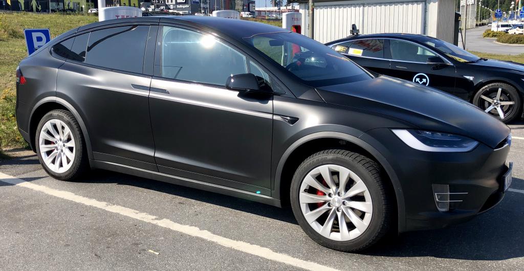

Helt klart finns det fördelar med folien, stenskott och tvättrepor slipper man de mesta problemen med, och min bil ser ju ut som den där första prototypen:
Den är lite av en otursfågel dock, senast ett stenskott i bakre glastaket (hur det gick till vet jag inte), de vanliga firmorna vägrar att laga det, har en tid inbokad på service centret så får se vad de kan göra.
