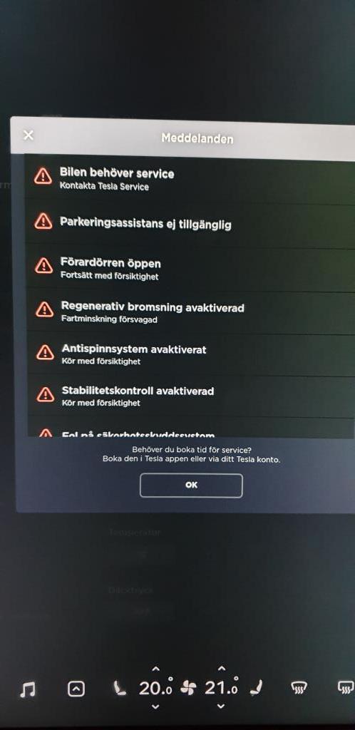

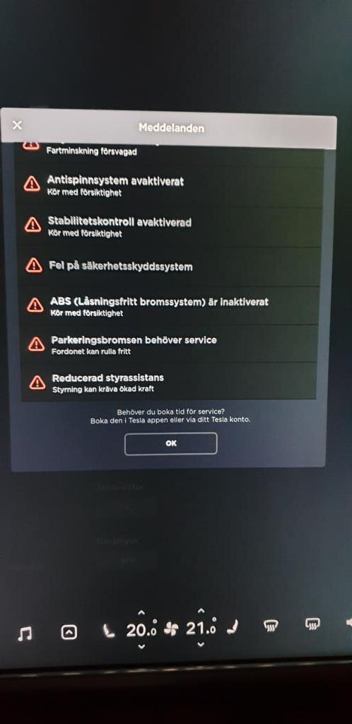

Idag fick jag upp en massa varningsmeddelanden i Teslan. Det var dessa som dök upp som gubben i lådan.
Bilen gick att köra men vissa funktioner funkade inte. Övriga saker som inte fungerade var helljuset, dimljusen blinkade lite som de ville. Det som kortsiktigt kändes som som mest jobbigt var att det inte gick att ställa bilen i parkeringsläget. Det var endast drive som fungerade. Inga reboot:s fungerade.
Jag ringde assistanshjälpen som svarade snabbt och gav mig lite hjälp och rön. där blev jag positivt överraskad måste jag säga. Fick rådet att reboota en gång till och då fungerade det i alla fall att ställa bilen i parkeringsläget. De övriga felen trodde hon berodde på att vi hade skiftat till vinterhjul. De har dock suttit på i 1 1/2 vecka och då har bara TPMS:en klagat ( antar att det inte sitter på vinterhjulen?).
Hennes råd var i alla fall att köra vidare så kunde det gå över, och att det inte borde vara någon fara. Om inte meddelanden försvann så skulle vi boka tid för service.
Har ni kära forummedlemmar någon erfarenhet eller råd att ge om detta?
Har ni varit med om något liknande? Borde man ställa bilen och boka tid för service?
Som vanligt är jag lite förvirrad så jag har säkert glömt förklara något, allt är så klart i min skalle :D

Fick samma fel efter byte till vinterdäck. Starta om och tog en sväng och alla felmeddelanden försvann :)

Tolkar jag det rätt att du först kunde köra nån vecka med enbart varning för TPMS och sedan helt plötsligt fick du alla dom andra varningarna? Det låter iaf väldigt knepigt tycker jag, det är ju ganska
många som kört utan TPMS hela vintrar och jag kan inte minnas att jag hört någon få alla dom där felmeddelandena...
Du skrev också att du provade flera reboots utan resultat men sedan gjorde du en till enligt Tesla-tjejen och då blev det lite bättre, dvs BARA att parkeringsbromsen gick att använda igen, stämmer det? Betyder
det alltså att alla dom andra felmeddelandena kom tillbaks (förutom parkeringsbroms-meddelandet)?
Och om det är så, har meddelande försvunnit efter att du "kört vidare"?
För mig låter det iaf som att det är något som SC verkligen borde kolla upp.
Det borde finnas ett gäng här på forumet som kör utan TPMS-sensorer nu, kan någon bekräfta att man får alla dessa varningar och begränsningar då?

Hejsan! Ja, det stämmer att det tog 1,5 v innan felmeddelandena poppade upp. Servon fungerade inte, och inte heller det som felmeddelandena indikerade var avaktiverat.
När vi pratade med Tesla och startade om fick vi till det med parkeringsbromsen, och hellyset fungerade också sedan. Hastighetsmätaren fungerade dock inte. Övriga meddelanden kom tillbaka. Vi körde en liten sväng och några av varningslamporna slocknade men varningsmeddelandena var kvar. I dag har jag inte kollat bilen än.
Angående TPMS-sensorerna så antog jag att meddelandet kom upp för att vinterdäcken inte har några sensorer, men vet egentligen inte.
