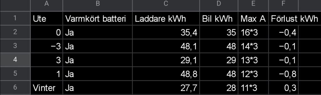

Det här har jag experimenterat mycket med. Förutsättningen är att jag har fast elpris pga Brf. Bilen står utomhus.
Mina anekdotiska slutsatser följer:
1. Småladda inte bilen. Varje laddningsstart äter ett par kWh. I natt provade jag, bilen har stått parkerad ett dygn och det har varit 30 + på dagen och 20+ på natten.
Bilen säger att 2 kWh tillfördes
Laddaren säger 5.1 kWh.
Det är anekdotiskt värre på vintern.
2. Det är bäst att ladda när batteriet är varmt efter längre färd.
Jag har testat det här och laddar jag direkt efter min längre pendling (7 mil motorväg) visar laddaren och bilen nästa samma elmängd.
Så min egna regel är typ
1. Ladda efter hemkomst från längre sträcka då jag använt bilen (inte varje dag) till 80-90% (beroende på årstid). Sätt sedan ner laddgränsen så jag klara min pendling utan att komma under 20%, typiskt sätter jag den på 70%.
Är jag ute o kör småärenden laddar jag inte förrän det kommer under 70%. Och då fyller jag på till 90%. Annars blir det efter nästa pendling.
Vid stundande långfärd med laddning till 100% är det bästa att ladda så nära inpå som möjligt för att dra nytta av värmen i batteriet.
Vill man vara snäll mot elnätet när man kommer hem vid high peak kan man ställa ner laddeffekten lite utan förlust om det inte är jättekallt. Typ 12A 3fas verkar funka. Då laddar jag ca 60%.
Har du väldigt billig el på natten blir det ju en helt annan kalkyl. Men det är fortfarande effektivare att inte småladda.
Är det kallt är det anekdotiskt effektivare att ladda i ett litet kallgarage eftersom det isolerar lite.
