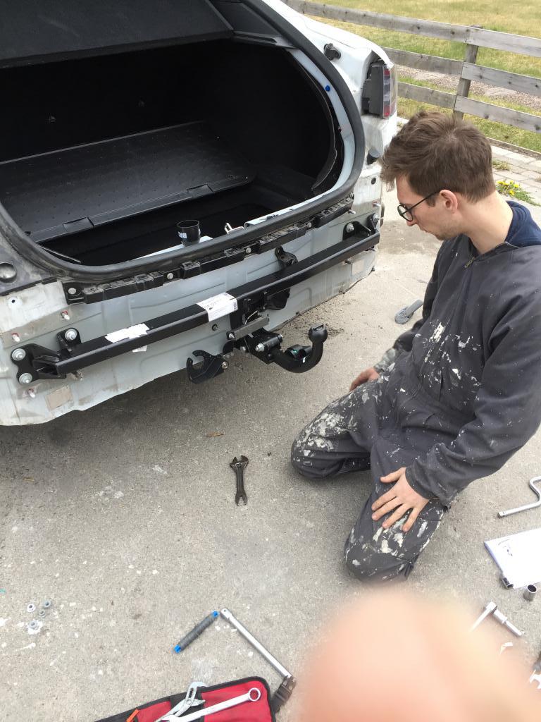

Jag monterade rameders (=brink) krok. Gick på en kväll. Elen ännu ej inkopplad. Det var kraftiga grejor.
