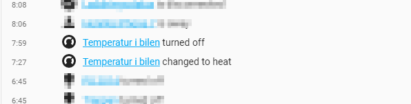

Kikade vidare lite och såg i min home automation att bilen började värma vid 7.27 och stängde av värmen vid 7.59 så där har du spannet för hur länge den håller värmen igång
