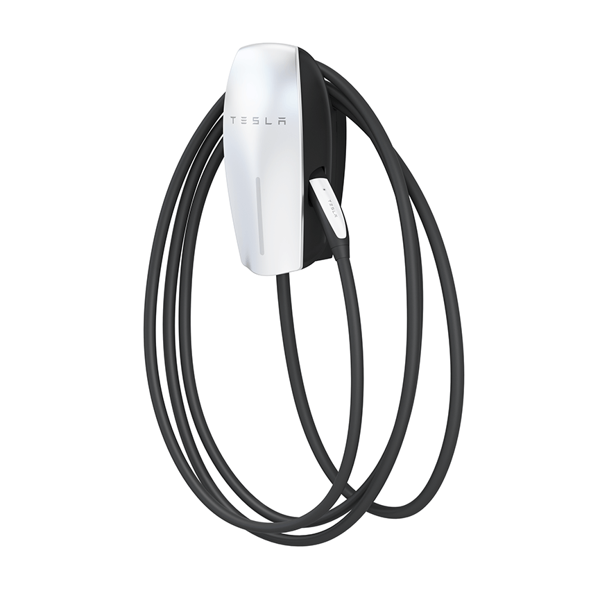

Hej
Skall snart installera en Tesla laddstolpe hemma för vår kommande M3LR och har några funderingar om detta. Tänkte be forumets duktiga medlemmar hjälpa mig med några goda råd och tips från era erfarenheter. Tack på förhand :)
Förutsättningar:
- Bor i villa och har ca 30m fr p-platsen till husets huvud-elcentral och ca 25m till bodens elcentral.
- I första läget blir det en Tesla men siktet är inställt på två stycken inom några år och då kommer vi behöva två st Tesla laddstolpar.
-- Har förstått att man kan sätta upp nr 2 bredvid den första och de då "pratar" med varandra och fördelar ström mellan Teslorna m.m.
- Har idag 20A 3-fas i huvud-elcentralen i huset.
- Från ovan central finns utdraget 3-fas till en egen mindre elcentral i boden, som är närmare vår p-plats och mycket enklare dragning.
Frågor:
- Vad skall vi använda för 5-ledad kabel? Aceflex RVK 2,5 / 4 / 6 kvadrats eller kanske dubbla 2,5?
- Tips på var man köper denna kabel billigast?
- Några andra bra saker att tänka på innan installation?
- Tips på några bra och godkända installatörer i Roslagen? (Har kontakt m Emma Elinst. i Täby redan)

Ärligt talat så går jag emot strömmen (!) på forumet och rekommenderar annan laddbox än Teslas egna pga dålig kvalité. Laddkabeln tenderar att börja glappa efter ett par tre år eller så och då får man "ta kontakt" med Teslas icke existerande support för en ny, och då är det att dra dit elektriker som för göra nytt jobb = dyrt.
Köp av annat märke, Garo har jag själv men det finns andra så som Easee, Halo, Chargemaster osv.
