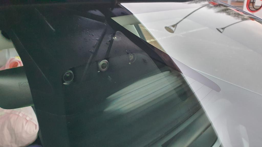

På tal om kameror;
Såhär har det sett ut på rutan framför framkamerorna för mig 2 ggr nu. Båda gångerna så har det varit blött och kallt ute, och det har dykt upp efter en liten stund när värmen i bilen har kommit upp.
Kondens på insidan av glaset framför kamerorna.
Följden av detta blir att man kan glömma allt vad AP heter (farthållare/Autosteer) då den inte ser pga kondensen. Tänkte att det kunde vara bra att veta för fler som får problem med AP nu under vintern/hösten.
Tog ca 1 timme innan kondensen försvann igår när jag körde. Borde inte detta område framför kamerorna vara bestyckat med samma sorts värmetrådar som bakrutan har? Det ser ut vara sådana trådar som sitter där, men någon nytta gör dem inte....
Eller är det så att mina inte fungerar?
