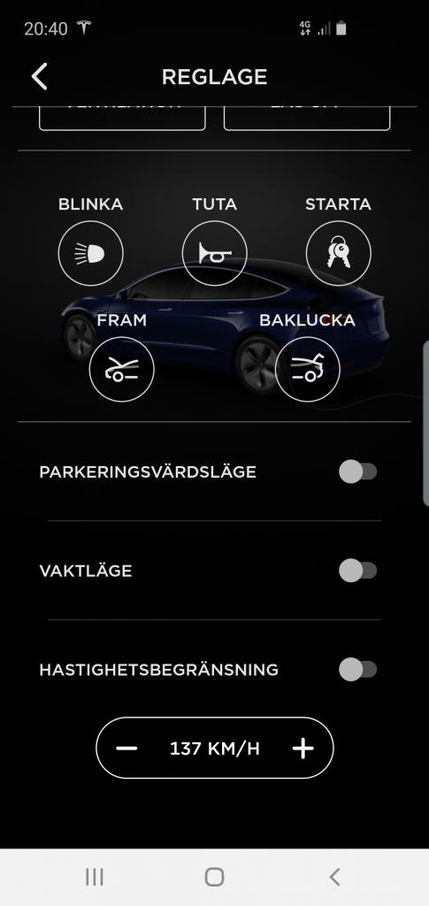

Försöker hitta ingormation vad den inställningen som finns i appen gör, men hittar ingen info. Vad är det för inställning, vad gör den om den är aktiv?

Samma som valet mode, tänkt att användas om du inte vill att någon kör din bil som en galning eller går igenom dina gps adresser, eller går in i frunken. Den minskar effekten, tar bort adresser i gpsen och låser frunken. Är väl tänkt t.ex om du är på restaurang med valet parkering.
