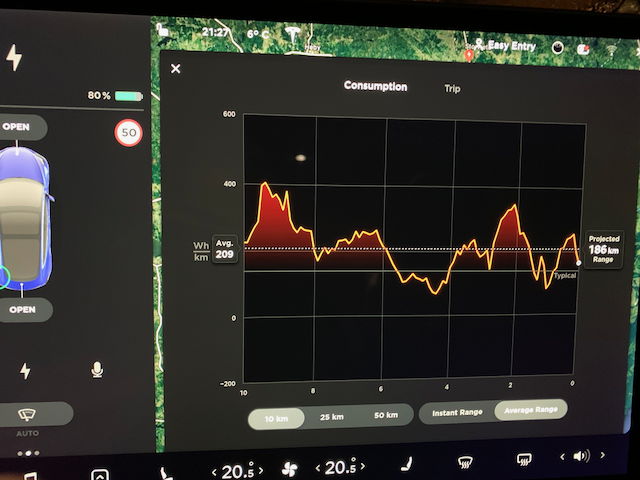

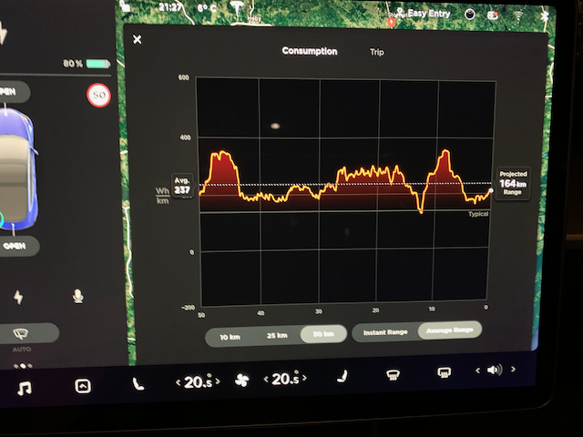

Såg det här beskrivet nånstans och det verkar logiskt och verkar fungera, men vore trevligt om andra kunde testa beräkningen på sina bilar.
Öppna energigrafen, sätt den på "consumption" och average. Välj de tre olika intervallen och gör beräkningen. Bör stämma rätt väl överens. Beräkningen:
Wh/km(vänster sida) * projected km(höger sida)
------------------------------------------------------- = användbar kap i kWh.
SoC som fraktion * 1000
Som exempel, se nedanstående bilder och beräkningar:
10 km intervall:
209 * 186
----------- = 48,6 kWh
0,8 * 1000
25 km intervall:
240 * 163
----------- = 48,9 kWh
0,8 * 1000
50 km intervall:
237 * 164
0,8 * 1000
