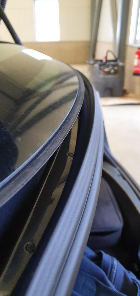

Någon som kan ta foto på nya listen?

Alltid funderat lite runt det här, har läst och sett det finns list att köpa för att fästa på rutan så det inte ska rinna in vatten, men har inte råkat ut för det om jag inte verkligen har försökt. Tycket det hamnar på rutan och sen rinner det runtom luckan då listen stack upp tänkte jag.Tellus skrev:Någon som kan ta foto på nya listen?
Min bil är producerad i oktober 2019.

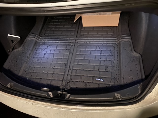

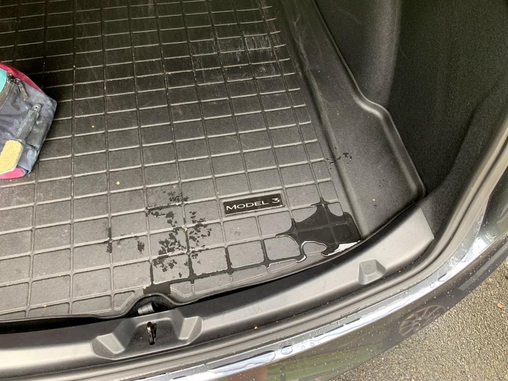

Jag har problem, men misstänker att det faktiskt läcker in någon stans längs kusten när den är stängd.
Dock har jag en plastmatta där vattnet pärlar sig, tror inte det får mycket chans att torka upp. Men har alltid en liten pöl med några cl vatten på samma ställe efter det regnat.
Ska torka upp och öppna superförsiktigt några dagar för att reda ut vad det är. Har inte varit i kontakt med tesla ännu.
P.S jag använder min baklucka varje gång jag kör bilen. Och har lackbehandlad bil, kan mycket väl vara att det rinner någon droppe varje gång. Som sedan ansamlad på min matta.
Edit, var lite extremfall idag när jag tog bilden. Brukar inte alls vara så mycket, men har plöjt lite motorväg i regn idag.

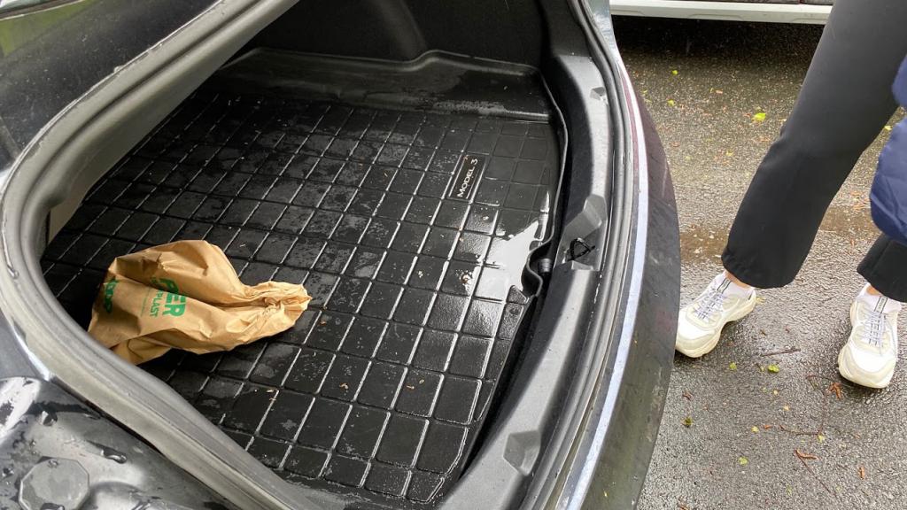

Fast i klippet stannar ju vattnet på rutan och luckan, helt annorlunda om man har behandling av något slag på båda.
Detta händer med vatten på min bil...

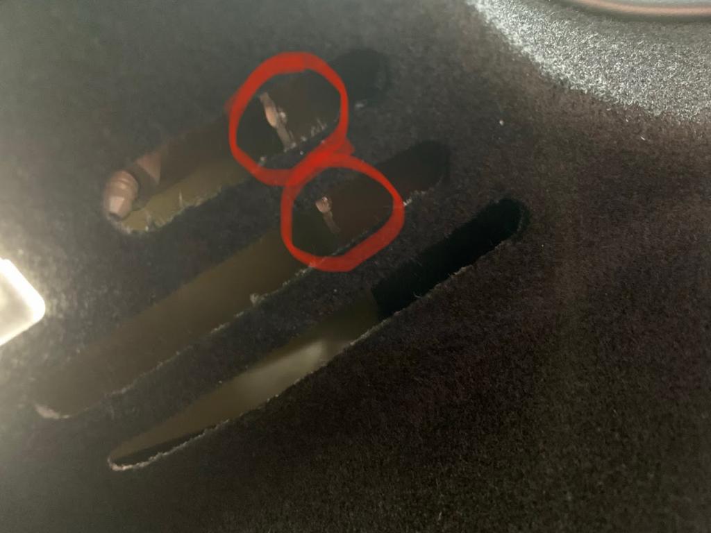

Ingen annan som har problem med mycket vatten i bagageutrymmet?
Kanske är lätt att missa, om man inte har en gummimatta. Min bil är gjord mars 2019 och togs ut i april.
Juli 2019.
Vattenläckan upptäcks. Justering av gummilist som täcker elen vid ett av gångjärnen.
September 2019.
Tesla byter ut gummilist runt hålet på bilen, som åtgärd och justerar passformen på bakluckan.
Mars 2020.
Vattenläcka igen. Vatten innuti bakluckan och något hål bakom ena baklampan tätas samt försegling på själva luckan görs.
Tesla skyller på designen att det kommer in vatten när bakluckan är öppen(!)
Maj 2020.
Påpekar att det absolut inte händer när bakluckan är öppen och vatten droppar ner. Problemet sker när jag inte ens använder bilen och den står parkerad.
En hel vattenpöl denna gången.
Läcktestning bekräftar ytterliggare läcka. Bakluckan justeras så den ska ligga tätare mot gummilistan (den stora) på bilen.
Har haft inne bilen en massa gånger på garantireparation och har bokat en till, eftersom det fortfarande läcker.
