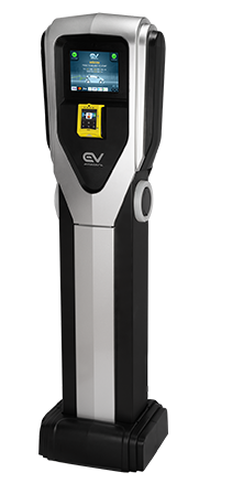

Här är en ny variant av laddstolpe med Visa & Mastercard korts betalning:

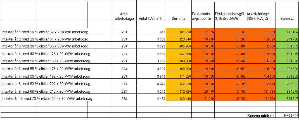

Skissade även på lite intäkter, vad tror ni om denna prognos?
Jag har utgått från att det är 320 P-platser totalt i garaget, och vi installerar ladduttag på 250 av dem. Tror inte på att det blir 100% elbilar så fort.
Laddpris 2,50 per kWh, intäkt 1,00 sek per kWh efter inköp och 20 % avdrag till den som sköter driften. Start januari år 2021
Elnätsavtal L10L hos Ellevio: https://www.ellevio.se/globalassets/upl ... 200201.pdf
En grov uppskattning är det handlar om 8 miljoner i installationskostnad, och i bästa fall fyra miljoner i investeringsbidrag.
