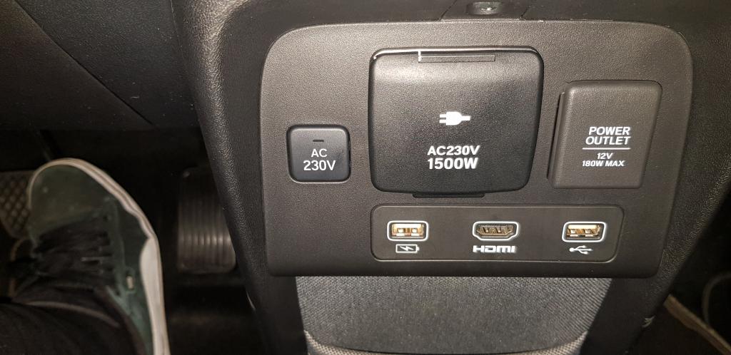

På eCar expo visade Nissan sin V2G lösning.
Och allt fler bilar har ett riktigt eluttag.
Vilken bil på eCar expo mässan hade detta uttag?
Nissan är den enda som kan göra V2G eller V2H.
Bilen och tekniken i bilden har inget alls att göra med V2G.
Re: Slår V2G igenom 2020?
Nissan levererar inte V2G-kompatibla bilar i Europa och ett schuko-uttag har lika mycket att göra med V2G som ett HDMI-uttag...

Med det sagt så hade 1500 watt schuko varit riktigt trevligt. Tänker på de som blev strömlösa efter stormen nu senast i Sverige, då hade man kunnat dra en skarvsladd från bilen till det absolut viktigaste i hushållet.
En sorts V2H men inte i dess egentliga mening.
