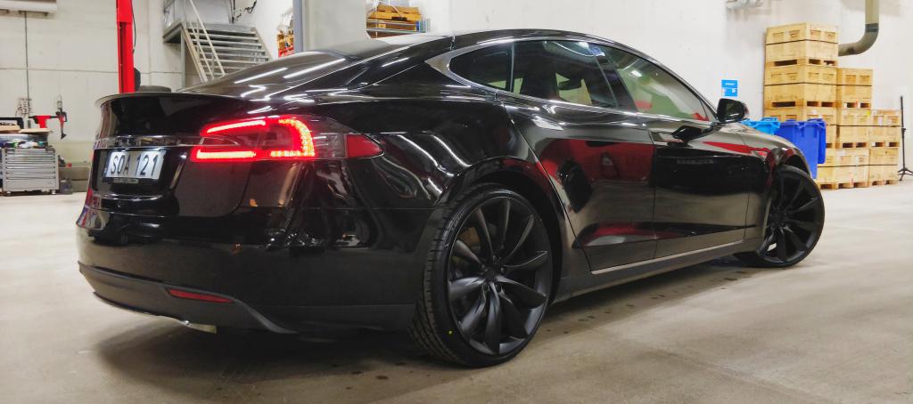

Söker luftfjädring till min Model S med original coil suspension.. :)
Någon som har tips på företag som erbjuder det? Har kollat med dom stora företagen innom eftermarknads fjädring men ingen verkar sälja "bolt on" kit för Model S.
Någon här på forumet som byggt om sin Model S ?
Går ju såklart bygga sitt eget kit med diverse delar men jag tänkte kolla med er här på forumet innan jag påbörjar något!
Nej, sälja bilen och köpa en ny med luftfjädring är inte ett alternativ :roll:

Liten update! 8-)
Nu är alla delar beställda, så nu inväntar jag bara leveransen sen drar bygget igång :D
Det slutliga receptet blev:
Teslas original fjäderben
Airlift performance 3H management system med nivå sensorer
19L lufttank
Dubbla viair 444c kompressorer
Diverse kopplingar/slangar etc
Kommer inte vara "integrerad" med bilens system tyvärr.
Kommer kontrolleras via en app på telefonen eller manuellt med dosan man får med.
Kommer det att funka? Vem vet, återstår att se!
För den som är intresserad så kommer jag posta lite bilder medans jag bygger och slutprodukten, förhoppningsvis under påskhelgen om jag fått alla delar. Stay tuned :geek:
