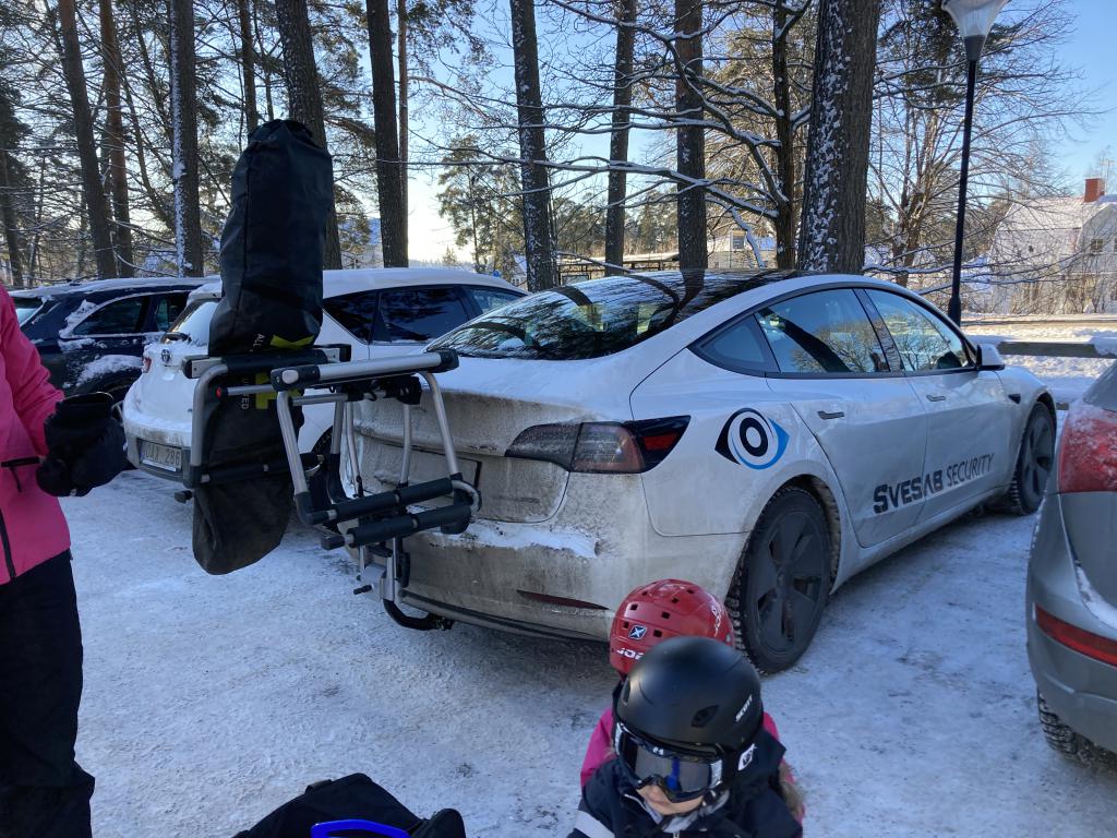

Vi var i Sälen för någon månad sedan, och då lånade jag en kompis Thule VeloCompact 3, som jag lyckades montera en takbox på, se bild:
Det funkade OK, tilt-funktionen gjorde att bakluckan gick fint att öppna (efter att jag lossat på min "säkring" (spännbandet)) men det krävdes lite specialtricks för att fästa boxen på cykelstället.

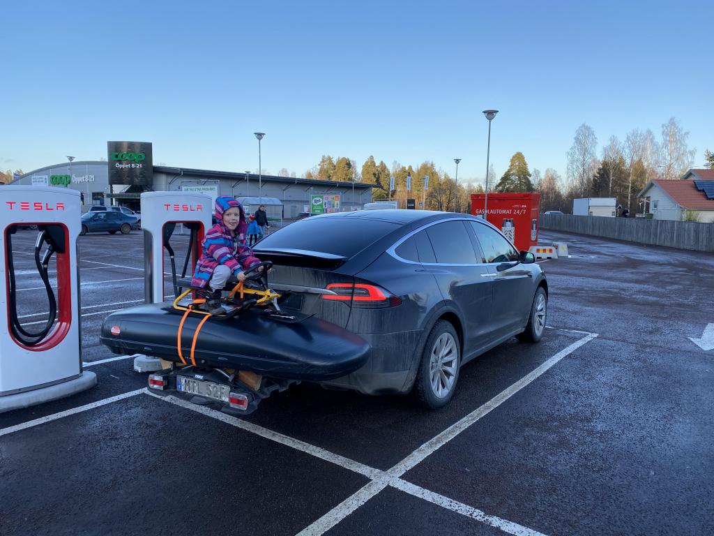

Första året med Model X så surrade jag fast hustruns skidor och min bräda på en cykelhållare som jag modifierade (sänkte) för att inte skymma bakljusen. Otroligt meckigt då jag var tvungen att snöra av de skitiga paketen och montera av cykelhållaren för att kunna öppna bagaget.
När barnens skidor växte så köptes en Thule bagagekorg och deras lättaste variant av skidbox och det har fungerat strålande bra.
Denna säsongen åker alla tre barnen både bräda och skidor men med lite teteris så fick det plats och även hustruns längdskidor.
Tyvärr är boxen bara 190 cm lång så mina längdskidor fick stanna hemma...
Det går säkert att montera en längre box för att få med längdskidor men den får nog inte vara bredare om den enkelt ska kunna monteras på bagagekorgen.
Med stängd box kan bagaget öppnas och den är så låg att jag inte behöver flytta nummerskylten. Rekommenderas.

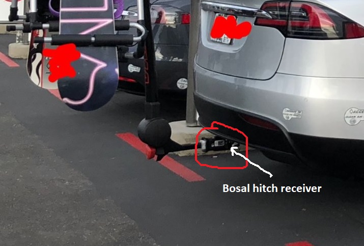

I USA har man en "hitch receiver", som är ett 4" fyrkantsrör i vilket man placerar sin dragkula eller andra tillbehör, den Bosal-adapter som följer med i USA slutar alltså inte i en krok+kula utan i ett fyrkantsrör.
Amerikanska tillbehör har alltså normalt endast ett fyrkantsrör som man träder in i sin "hitch receiver", det passar förstås inte på våra dragkrokar.
Om du på något sätt kan få tag på en amerikansk Bosal-adapter (jag har en själv) så kan du använda amerikanska tillbehör, inte annars.

Den amerikanska varianten av Bosal-adaptern syns på en av bilderna i TMC-länken från @naversten, se utsnitt med inringad adapter: Här syns också tydligt att skidhållaren slutar i ett fyrkantsrör som går in i Bosal-adaptern, där spärras den sedan med en enkel sprint.ovelundkvist skrev:Jag är också ute efter detta. Är det någon som har svar på frågorna?naversten skrev:Hej alla,

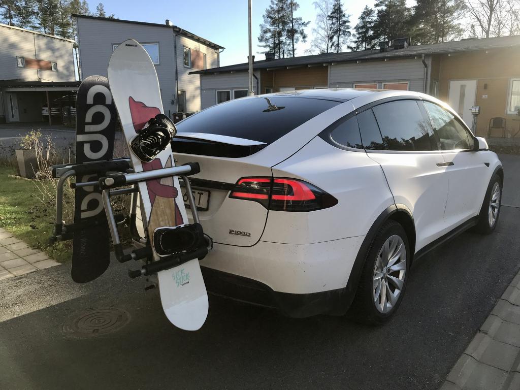

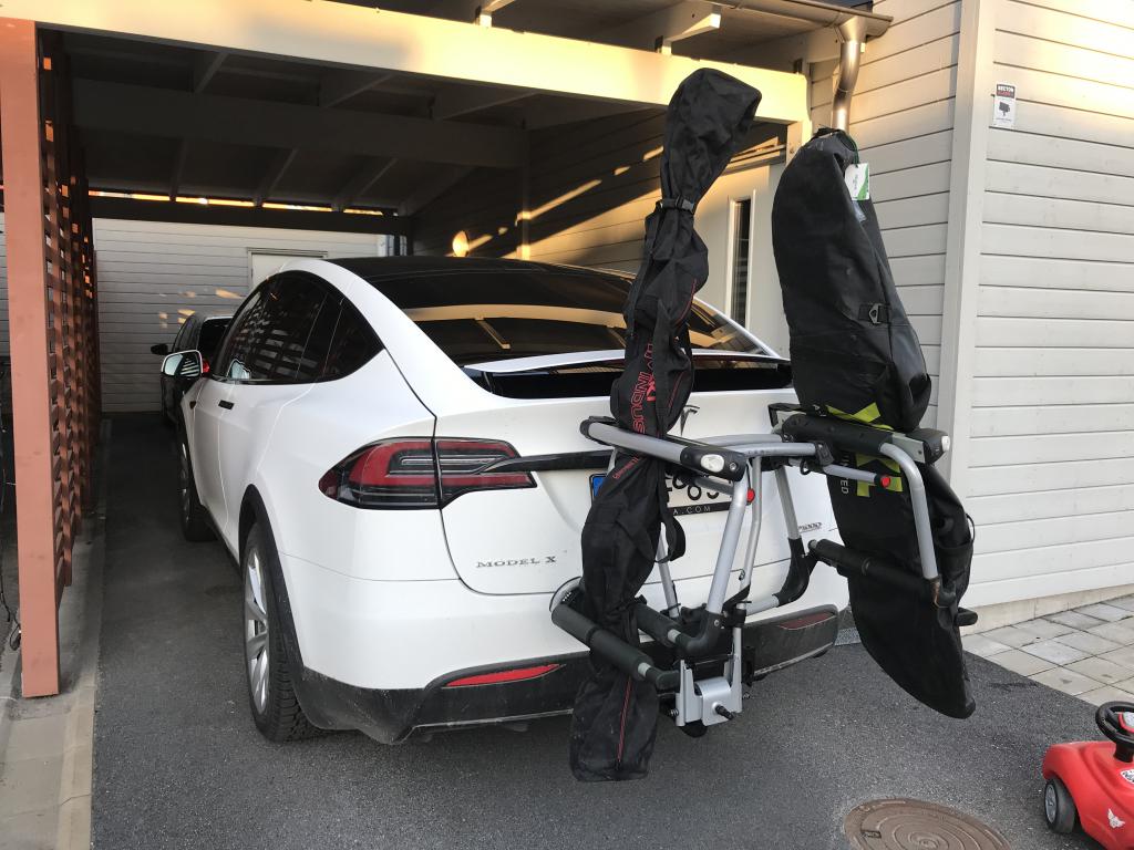

Vi åkte till fjällen med en Thule Easybase ”hylla” på kroken. Det fungerade riktigt bra, men det är en ganska tung och osmidig pryl att montera och förvara.
Men brädorna satt fint fastsurrade när det väl satt och jag vill påstå att det inte hade någon effekt på förbrukningen i de hastigheter jag höll.
Jag saknar också kombinationen ’hylla’ och cykel-hållare, även där verkar Thules lösning mindre smidig, fast om det är kanon bygg-kvalité på grejorna.
Det blir nog MFT istället.

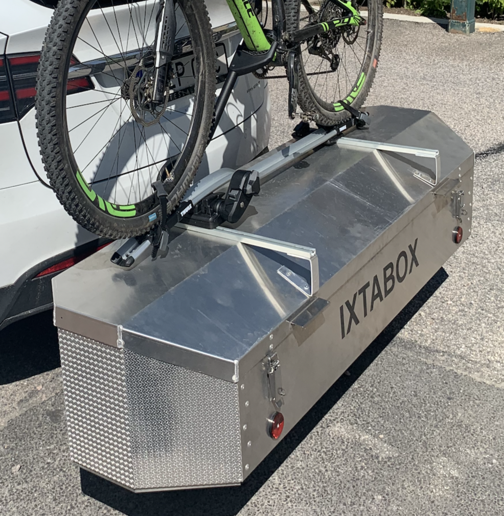

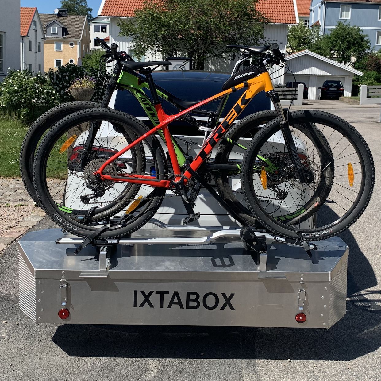

Jag skulle rekommendera dig att gå in och titta på http://www.ixtabox.se för en smidig, funktionell och tålig bakbox som gör att du kan få med dig skidorna, eller mycket annan utrustning...
Företaget håller på att ta fram en lösning för att man även skall kunna få med sig cyklar men det har inte offentliggjorts ännu.
Mvh, Carl
Mvh, Carl

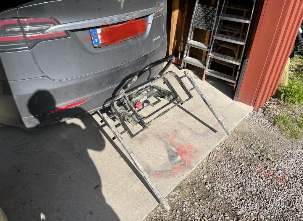

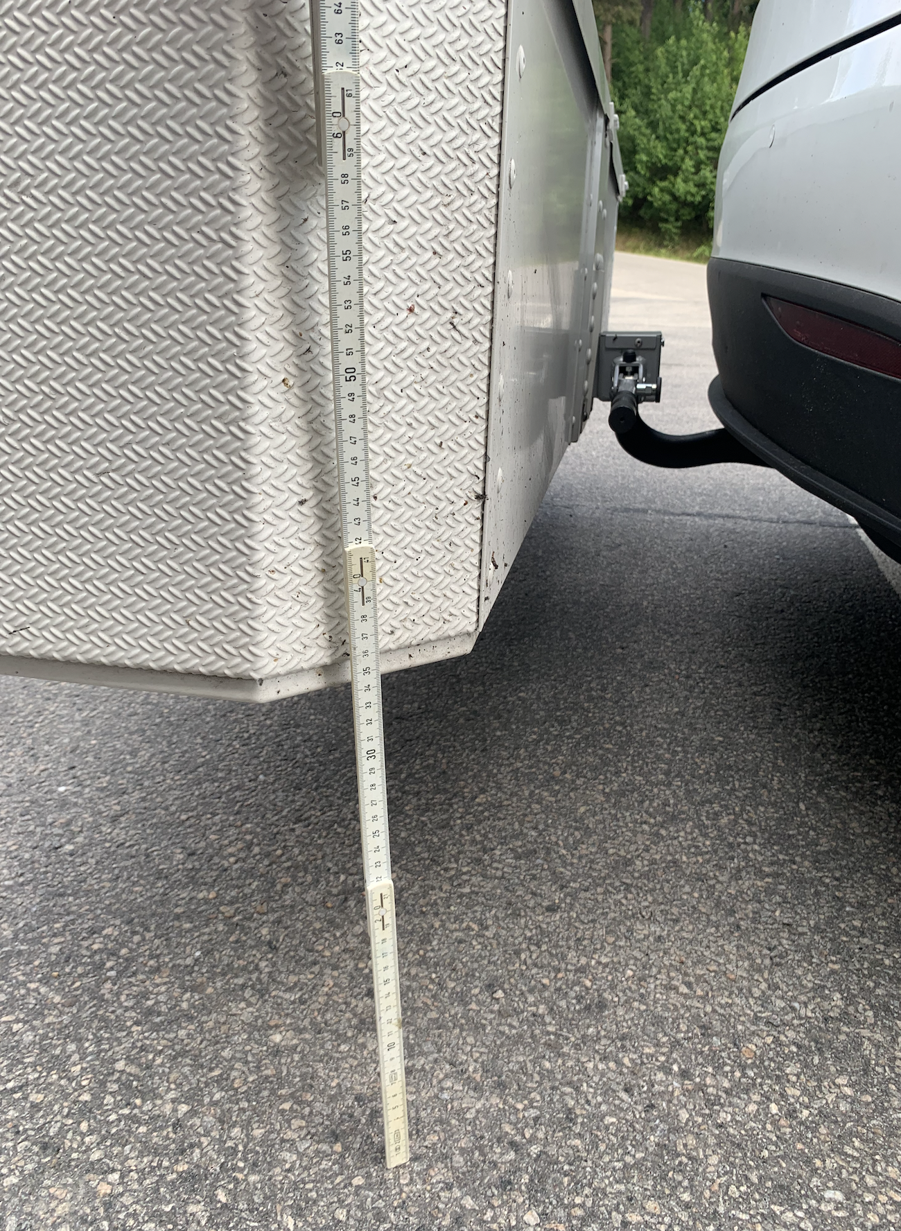

Glömde fota, men det blev superstabilt. Jag bultade fast såna där plastklädda fyrkantrör till ett skrotat Volvo-245-takräcke i Back-Work-modulen, behövde bara borra i takräckes-rören. Sedan kapade jag dem så att de inte stack ut onödigt långt bak, och satte fast takboxen i dessa rör med ordinarie fästen till takboxen. Sitter helt tryggt fast och med min normalstora takbox syns både regskylt och alla lampor ovanför så det behövs inget extra där. Bakluckan öppnar också över hela arrangemanget, men har du en högre takbox monterad så tiltar hela Back Carrier-modulen med takbox och allt så det ska inte vara några problem det heller. Enda jag har att anmärka på är att Back Carrier med Back Work är rätt tung och klumpig och lite otymplig att förvara om det inte plockas isär. Jag satte upp en krok efter taket i garaget och det funkar dock även om den ”sticker ut” från väggen en del. Men över lag supernöjd... ska se om jag hinner fixa lite bilder idag.
/Fimpen

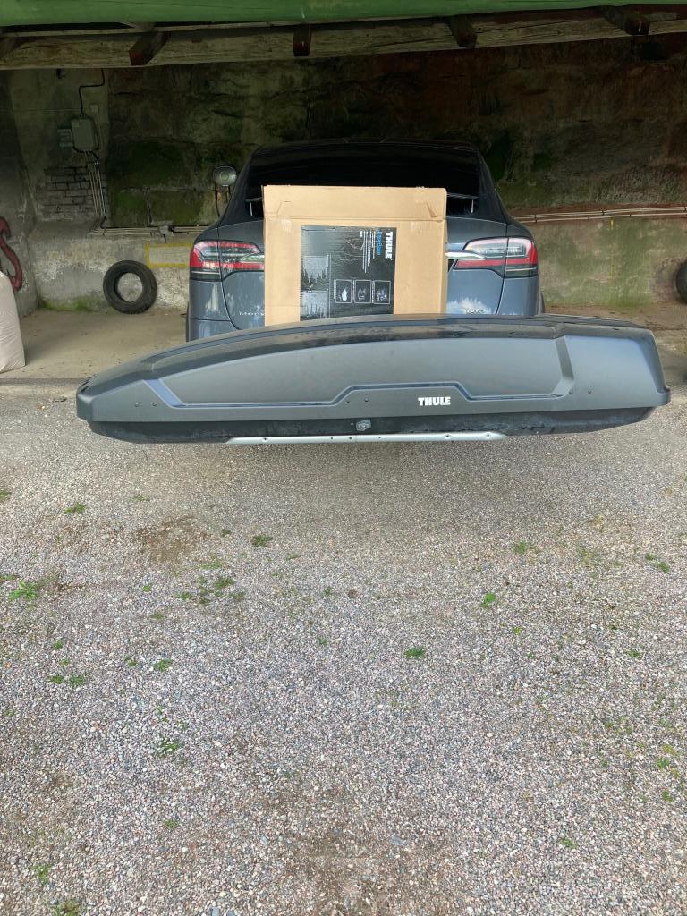

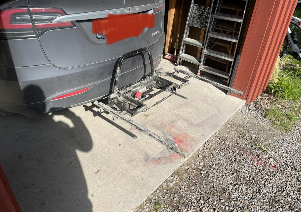

Kompletterar med lite bilder:
Funkar super, om än lite tung. Kollade även vad jag betalade för MFT Back Carrier + Back Work, 2599 kr inkl. Frakt från tyskland. Tackräckes-rören var gratis från skrothögen och takboxen hade jag sedan innan.
Kanonlösning som också är flexibel och där en kan byta själva boxen efter behov/tycke/smak.
/Fimpen
/Fimpen
