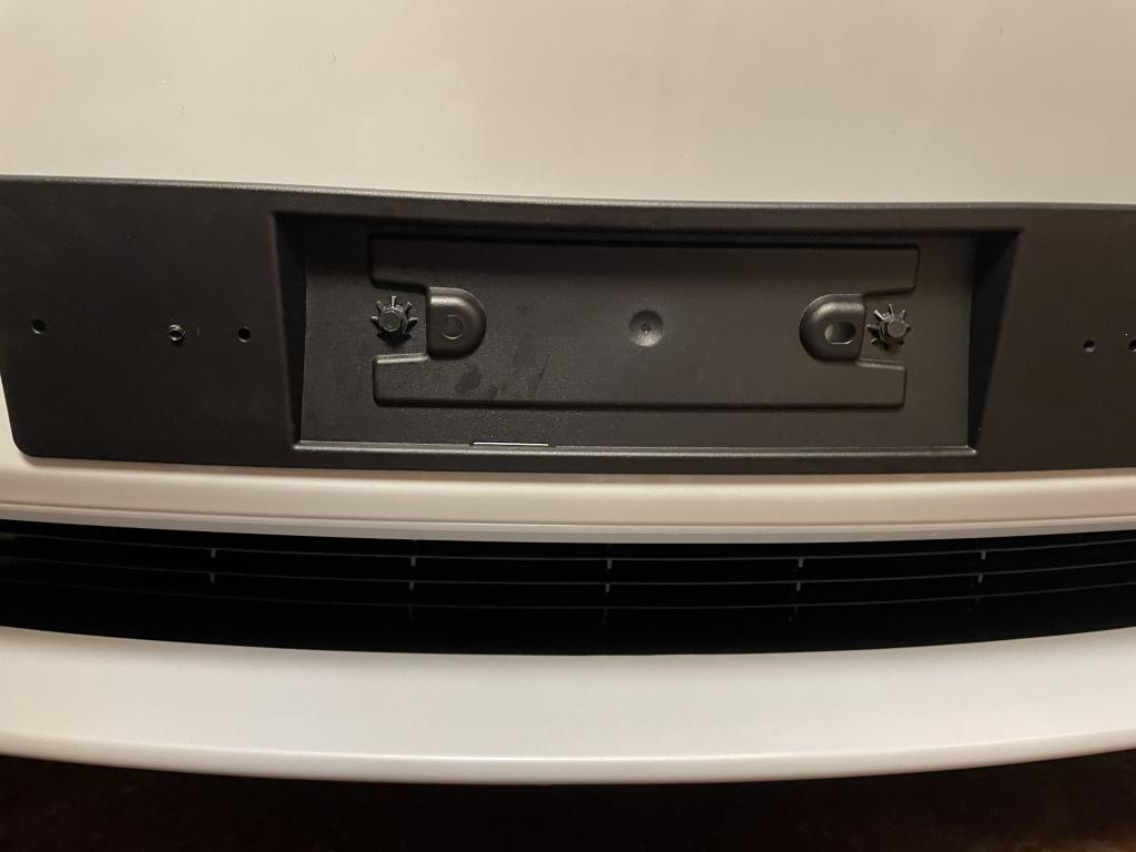

Så här ser den ut hos mig - plastiga "skruven" ser inte ut att kunna skruvas ur...?

Skruva! Om inte annat känn på den. Jag tycker den ser ut att kunna skruvas ur.

Helt rätt - det var ju skruvar! Tyckte det såg ut som en och samma plastbit men det gick ju bra att skruva. Tack!
