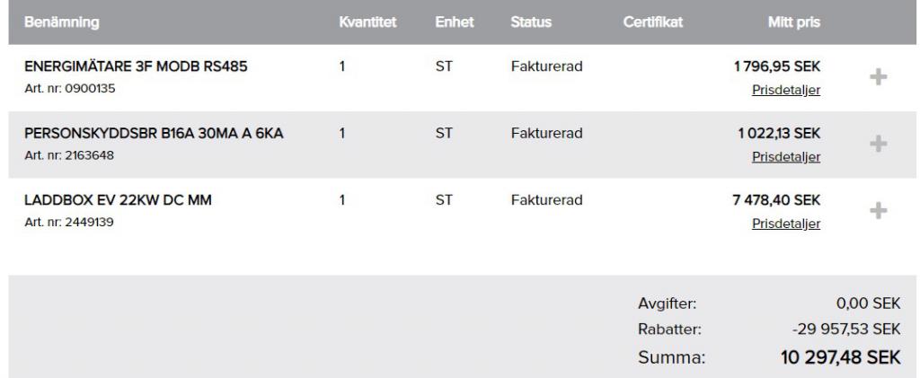

Classemoeller skrev:
Hej tagit in offert. Garo 22kw med Wi-Fi med Uttag med jfb typ a vid central och eneegimätare för lastbalansering mot hus. Ca 15-18m från central ska den sitta. Ut genom en vägg och i carport. 22000:- är detta vettigt ? Garos modell med Wi-Fi kostar en hel känns de som
Jag betalade enligt nedan för materialet(OBS ex moms priser):
Det som saknas mot det du ska beställa är kraft-kabel samt ModBus kabel för kommunikation mellan energimätarna och även WiFI-modulen som jag avstod från.

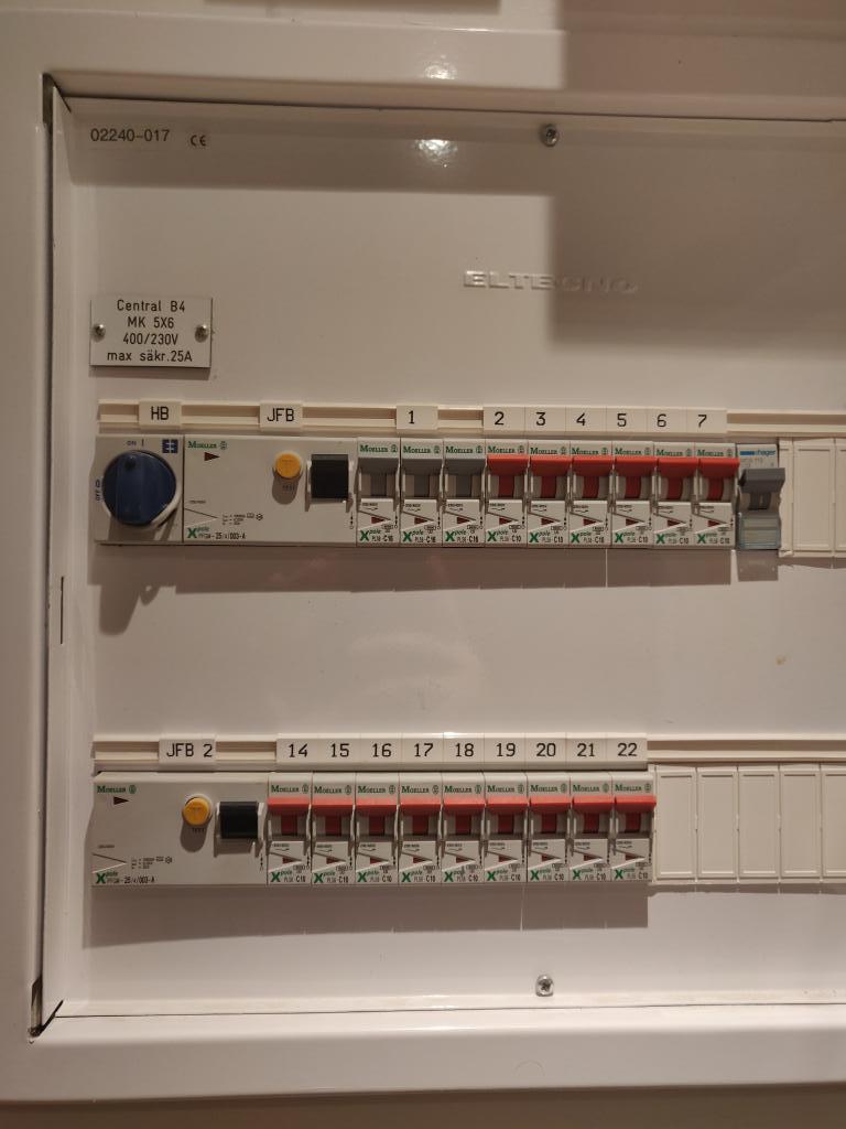

Ni som har lite koll här..
Jag bor i ett radhus/bostadsrätt och vill sätta upp en wc.
Vilket är helt ok för föreningen.
Jag behöver inte ladda max utan bara säkrare och lite snabbare än schuko.. ringde en elektriker firma här i malmö för en offert.
Han tittade i min undercentral (bifogad bild) och enligt honom går det inte montera någon laddbox hos mig.
Då jag endast har 16A in i mitt hus.. sen klappa han ihop och åkte.
Jag är inte helt borta när det kommer till el men detta lät märkligt?
Vad anser ni här? Rekommendation på någon firma i Malmö som monterat Tesla wc som ni använt?

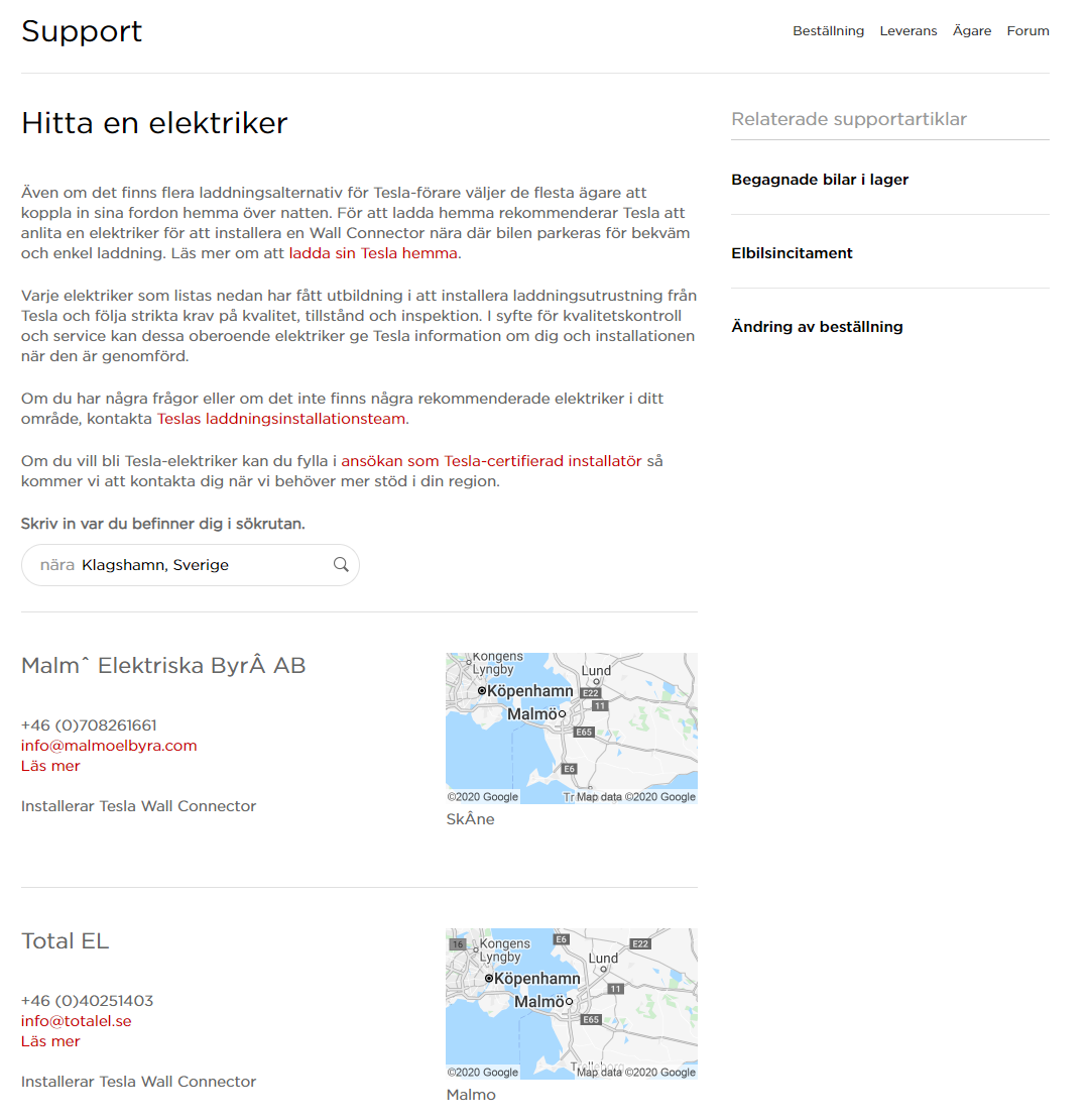

Tesla rekommenderar två i Malmö-området:
https://www.tesla.com/sv_SE/support/find-electrician

(O)Kvalificerat svammel!
Klart du kan sätta in en WC även om du har "bara" har 16A. Antingen tar du en med lastbalansering och låter den begränsa, eller gör du det själv genom att inte dra på hög effekt när du tvättar/lagar mat/etc. Alla boxar (tror jag iaf) går att ställa max-ampere på, ner till typ 6A om man så vill.
Jag har haft laddbox i snart 3 år, inställd på samma som min huvudsäkring, sen har jag ställt bilen på vad som passar för kvällen. Inga problem här inte.

Re: Offert laddbox
Skaffa en annan elektriker.
Informera elektrikern om att det går att ställa ner laddströmmmen på en Tesla WallCharger. Wallchargern har man ju för att det är bekvämt och lite säkrare, plus att man får bidrag för installationen.
Du har inte tagit kort på hela skåpet men du ska ha plats Jordfelbrytare TypB och säkringar. Jag tror att Jordfelsbrytaren tar 4 platser och säkringarna 3 så det borde funka i ditt skåp.

Ja, jag skall ringa firmorna som Tesla hade på sin sida.
Jag hade missat detta innan.
Det finns gott om plats i skåpet finns 6 platser på övre raden och 6 på andra

Platsen i skåpen spelar ju ingen roll, finns det ingen plats så sätter man upp ett nytt skåp eller köper ett nytt större men det brukar bli dyrare att dra om allt.
Din elektriker har 0 koll ingen jag skulle anlita inte.
Ställ ner din WC på tex 13A och sedan ställ din bil på runt 10-12A så är du helt safe om du dessutom laddar på kvällen/natten.
