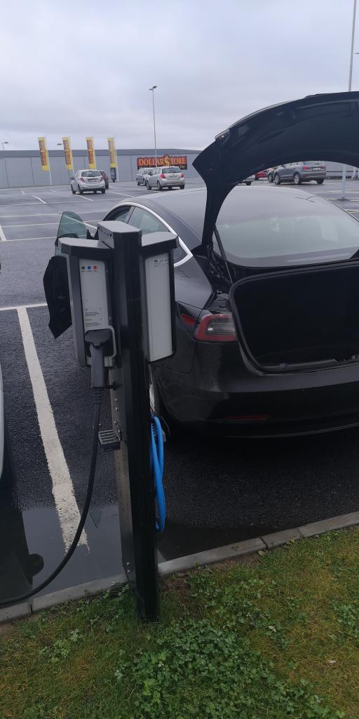

Laddbara bilar idag kan ha ladduttaget på ett flertal olika ställen. Det verkar inte riktigt ha landat i en standard kan man tycka. Några tillverkare placerar uttaget i nosen/grillen, andra strax framför förardörren på vänster sida och sen givetvis på motsvarande ställe som på fossilbilar, alltså långt bak på höger eller vänster sida.
För parkering hemma på egen tomt spelar detta mindre roll men som trafikplanerare och gatuprojektör börjar det nu diskuteras placering av laddplatser för längsgående parkering i stadsmiljö.
Anta att du bor i stadskärnan med egen bil och vill ladda över natten. En längsgående parkering, alltså klassisk parkering längs kantsten, kan då bli ett virrvarr av laddkablar som dras kors och tvärs.
Det är klart att det går men kan det inte finnas en risk i att det blir kritik mot att det ser väldigt rörigt ut och förfular stadsmiljön (även fast jag själv menar att fossilbilar ligger flera nivåer högre i att just förfula en stadsmiljö med avgaser men förstå mig rätt här)?
Jag hoppas givetvis ha fel här men är det någon som har bilder på just laddplatser med längsgående parkering i innerstadsmiljö? De flesta platser jag själv sett är vid tvärställd eller vinklad parkering.

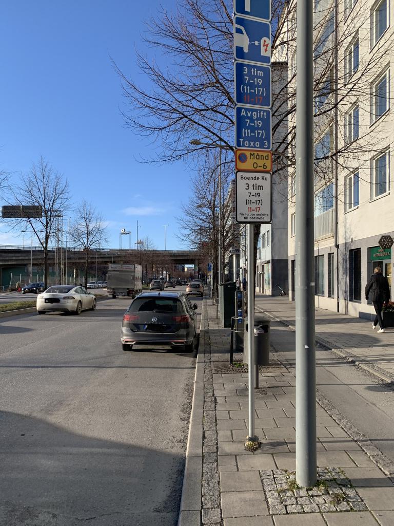

Det finns olika varianter på laddgator i Stockholm: tvärparkering, snedda in, och fickparkering.
Re: Placering av laddstolpar i stadsmiljö
Har du några exempel på gator med just fickparkering?bylund skrev:Det finns olika varianter på laddgator i Stockholm: tvärparkering, snedda in, och fickparkering.
Principen laddgator finns ja, men ytterst få, sett till att man även ska få med sig tanken att attrahera fossilbilister i stadskärnor som ska våga ta steget att byta till elbil.taliz skrev:Noterat att det finns gott om "laddgator" i Stockholm city numera, enligt eons app.
Inte sett hur dom ser ut rent fysiskt dock, hade inte tid sist jag var i stan.
Planerad utbyggnad i Stockholm av laddgator är på gång med en i första läget bra kommande nivå. Men troligtvis behövs mer.
Lindhagensgatan:Mats79 skrev:Har du några exempel på gator med just fickparkering?bylund skrev:Det finns olika varianter på laddgator i Stockholm: tvärparkering, snedda in, och fickparkering.
