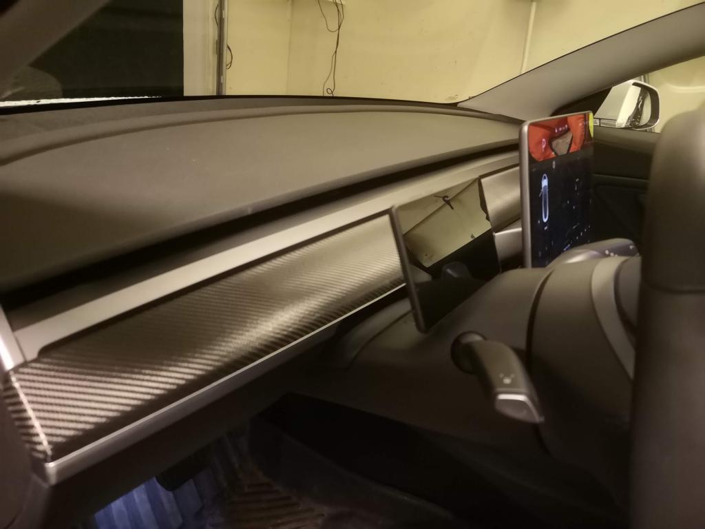

Foliera trälisten i Model 3
Kort guide för att själv foliera trälisten på instrumentbrädan.
Om du inte är intresserad eller kanske tycker att träet är snyggt, att det finns färdiga kit osv kan du lugnt surfa vidare så slipper
vi diskutera olika smak, pris etc...
Material som behövs:
- Folie efter smak, minst 15 cm hög, bredd måste vara minst 135 cm,
rullbredd på vanliga folier brukar vara 152cm så det räcker gott och väl.
- Flat skruvmejsel eller "brytverktyg" i plast för bilpaneler.
- Rengöringsmedel
- Monteringsskrapa
- En BRA mindre brytbladskniv eller skalpell
- Värmepistol eller liten gasbrännare
Det finns kit för att foliera listen på plats men detta är rätt bökigt och med tanke på hur lätt det är att ta ut
listen så rekommenderas detta absolut.
Börja med att lossa ändbitarna i aluminiumlook på varje sida, använd en skruvmejsel eller nåt annat lämpligt.
Lägg något mjukt emellan för att undvika märken och tryck ändbiten rakt utåt mot dörren.
Lossa sedan täcklocken på ändarna av instrumentbrädan, detta går bra med brytverktyg eller en spårskruvmejsel.
Lossa trälisten genom att ta tag i bakkant, det räcker att få fingertopparna under aluminiumkanten och dra/ryck lätt rakt uppåt.
Listen lossar oftast väldigt lätt.
Vinkla upp listen och lossa hela vägen, sedan är det bara att ta ur den ur bilen.
Det finns flera youtubevideos som visar förfarandet om man är osäker.

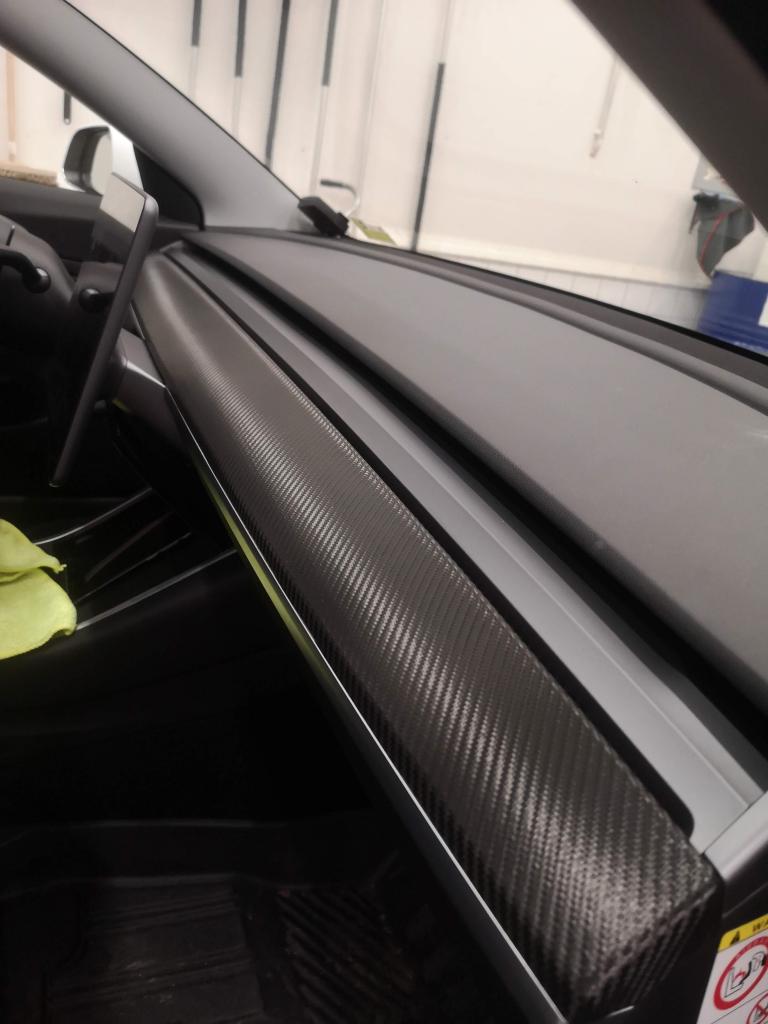

Rengör listen med alkohollösning eller liknande.
Lägg ut filmen över listen och skär till en passlig bredd, lämna så att det säkert täcker över aluminiumlisten i bakkant och trälistens vertikala yta i framkant samt tillräckligt för att vika ner i ändarna.
Applicera folien med en skrapa, se till att den fäster bra även i framkant hela vägen ner mot aluminiumytan vid utblåset.
Se till att även applicera mot aluminiumlisten i bakkant.
"tryck in" folien efter bästa förmåga mellan aluminiumlisten och träet, det blir lättare att skära bort överflödig folie då.
Ändarna kan ta lite tid men se till att du kan sträcka folien genom att värma den och vik sedan ner hela vägen över aluminiumkanten.
När folien är bra applicerad återstår att skära bort materialet över aluminiumlisterna i ändorna, bakkant och mot utblåset i framkant.
Känn efter och markera med skrapan eller en nagel var du har skåran mellan listerna och skär sedan, ha tålamod så går det utan problem.
I frarmkant vid utblåset får man skära mot hörnet där tränt slutar vertikalt.
riktigt viktigt är också att verkligen ha en BRA kniv.
Montera tillbaka i omvänd ordning.

Ställer frågan alla tänker: Vad gör/visar skärmen framför ratten? Hur är den monterad?

Trälisten är väl inte helt jämn? Dvs det kan bli inbuktningar när man applicerar folien, eller?
Har sett att vissa slipar den först.
Den visar Canbus-data via ScanMyTesla.
Den är fäst med en magnetisk hållare som i sin tur sitter på ratt"stången".

Jo, om man har en tunnare folie kan man nog se strukturen igenom.taliz skrev:Trälisten är väl inte helt jämn? Dvs det kan bli inbuktningar när man applicerar folien, eller?
Med folien jag använde funkar det dock bra (3M 1080 CF12)
Re: Foliera trälisten i Model 3
kolfiberfolien döljer det ganska väl, väljer du en folie utan struktur så syns ådringen, matta och strukturerade folier funkar men blanka folier ser (enligt min personliga åsikt) inte kloka ut

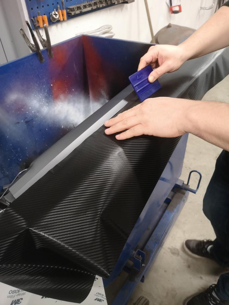

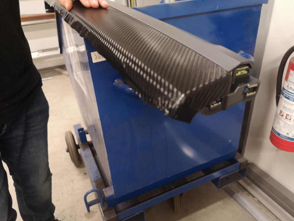

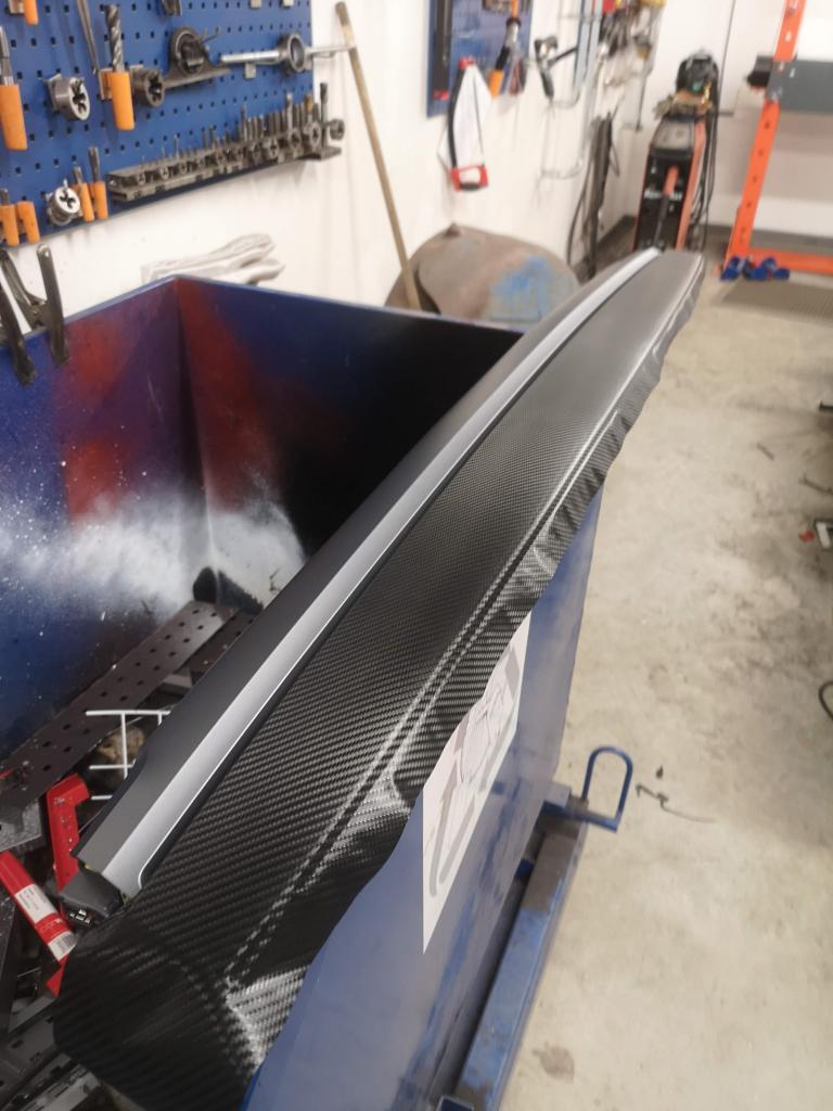

Som jag fick gjort hos wrapzone: se bild 2 o 3WrapZone skrev:taliz skrev:Trälisten är väl inte helt jämn? Dvs det kan bli inbuktningar när man applicerar folien, eller?
