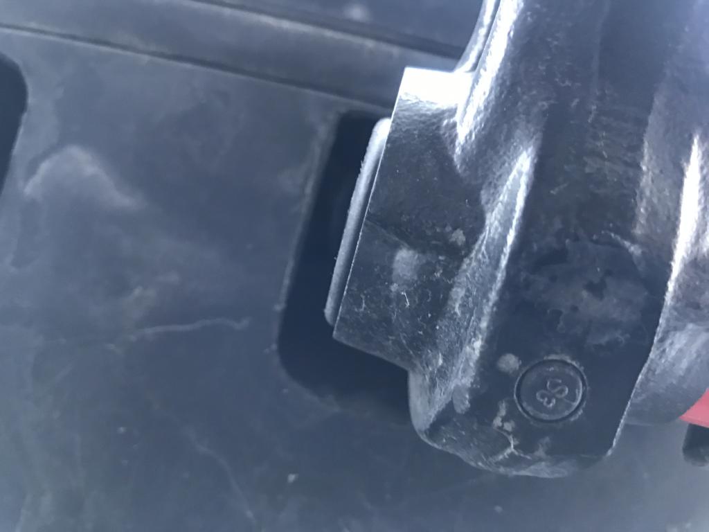

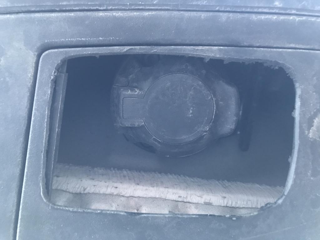

Jag (min lokala verkstad) har gjort precis så. Fungerar klockrent ännu så länge. Dock utan gummibälg och med öppning för kontakten. Får väl hålla koll på smutsen men jag tror att det är lugnt.

Ingen smuts ännu i alla fall
Luckans ytterkanter är intakta
Hålet för kontakten behöver vara ganska stort då man måste kunna få in handen.

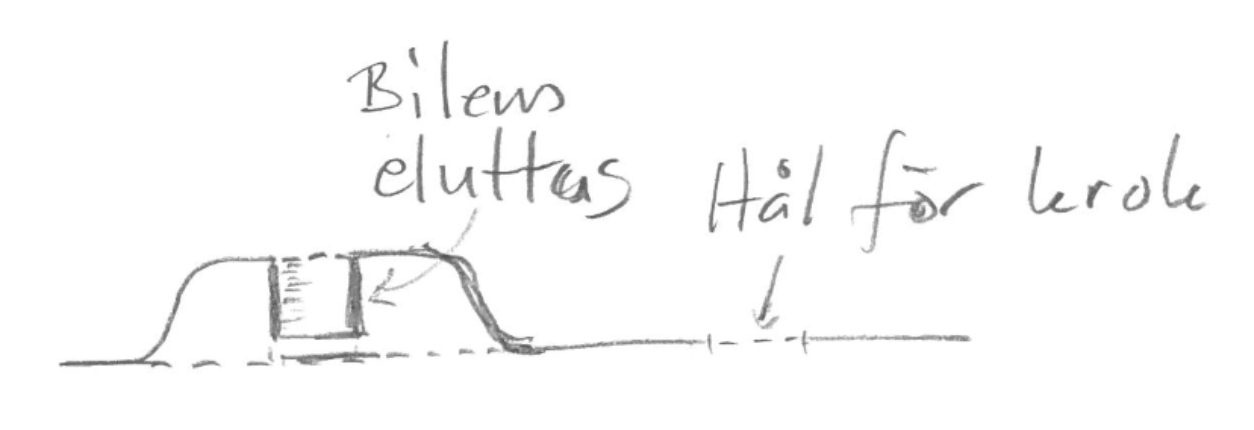

Absolut! Men då skulle jag vilja ha en design där det inte är en platt lucka utan formad så att kring kontakten är den försänkt, som en "brunn", så att man slipper ha ett stort hål där. Då kan hålet runt kontakten smita åt bättre och man kommer ändå åt att sätta fast sladdkontakten. Om ni fattar?
Edit: En konstnärlig och samtidigt helt korrekt ritning:

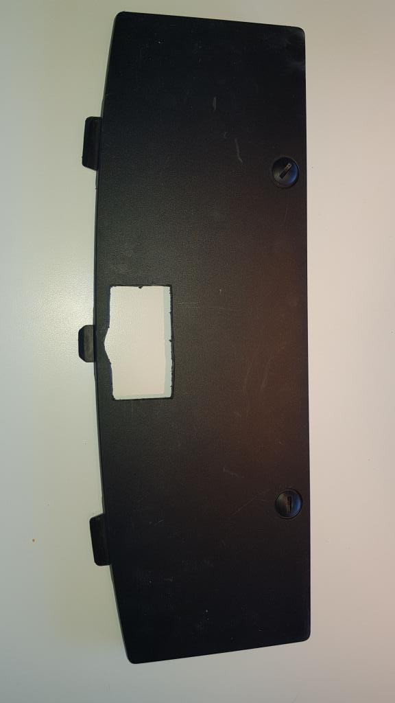

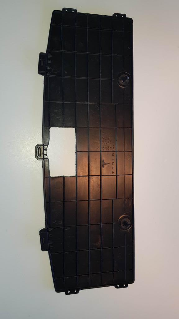

Då har jag moddat klar variant 1 som jag tänker använda då jag dagligdags har kroken framme och hänger på en enkel cykelhållare som inte behöver ström.
Notera att jag sågat ut precis 4 "rutor" på baksidan samt en liten "böj" mot bakkant på luckan. Jag skulle vilja ha en gummibälg för ännu bättre tätning men jag får kanske nöja mig med detta?
Jag köpte 2 luckor hos Tesla CS så på lucka 2 tänkte jag ta upp samma hål för kroken samt ett liknande hår för att koppla matningen.
//Stefan
