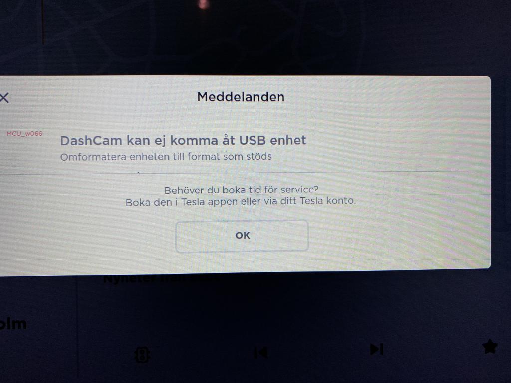

Det andra problemet är USB minnet som dashcam klagar på som full trots att det var bara 10% fullt (ny 128GB snabb USB) och testat en annan också. Sentry mode går att aktivera men inget sparas då det blir en en grå kryss i övre högra hörnet av ikonen.

Problem med version 2020.12.5 och USB-minne som inte funkar längre.
Köpte t o m ett nytt SanDisk Ultra Fit USB 3 som enligt manualen skall ha testats
"Även om denna lista inte är komplett, har Tesla genom tester kunnat bekräfta att följande flashenheter uppfyller kraven för användning med bilkameran och vaktläget:
• SanDisk Ultra Fit USB 3.1 Flash Drive"
Och ja, har gjort allt som skall göra när man formaterar en USB enligt manualen.
Trött jag blir på det här bilmärket.
Du har formaterat som fat32 OCH skapat TeslaCam katalogen alltså?
evilirish
Inlägg: 1121
Ort: Skåne
Re: Små problem efter senaste uppdateringen
Inlägg av evilirish »
Jag hade mitt formaterad med ext4 innan, och det slutade funka med senaste uppdateringen. FAT32 verkar vara det enda filsystemet som stöds nuförtiden :(
Samma här. Synd de inte stödjer ett modernt, journalförande, filsystem.
Ja, t o m formaterat en gång extra, då USB:n redan var formaterad vid leverans, dock utan TeslaCam-katalogen som jag skapade.
Tesla Model S LR 2019

Inlägg av Kerjes »
Testade igen idag att formatera om disken, och nu fungerar det. :)
