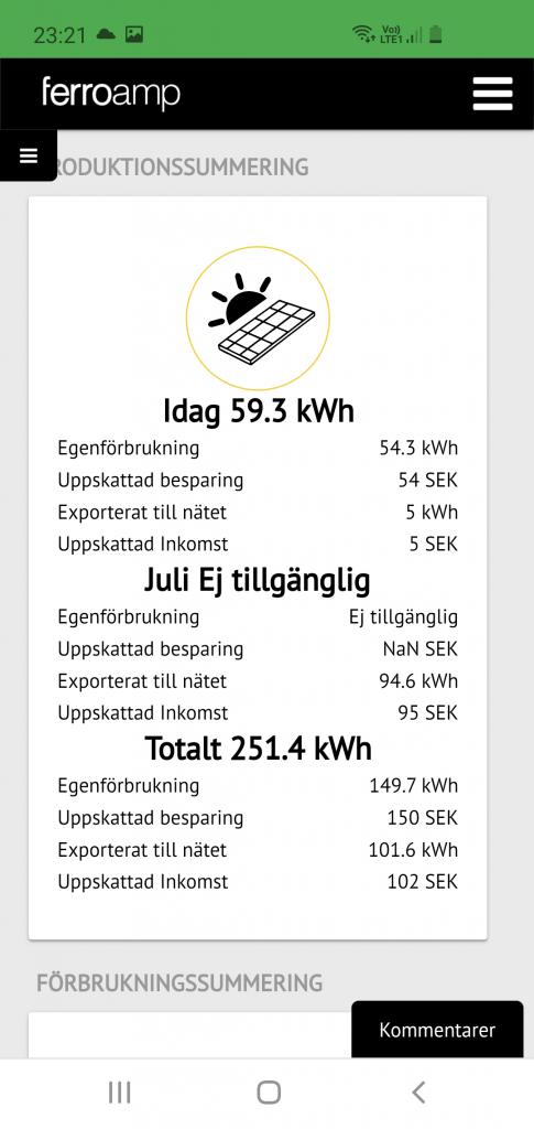

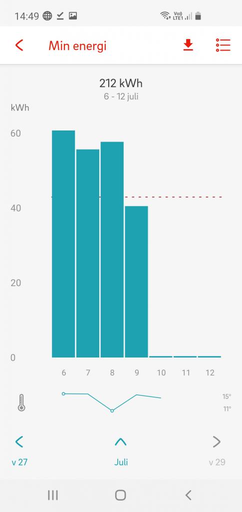

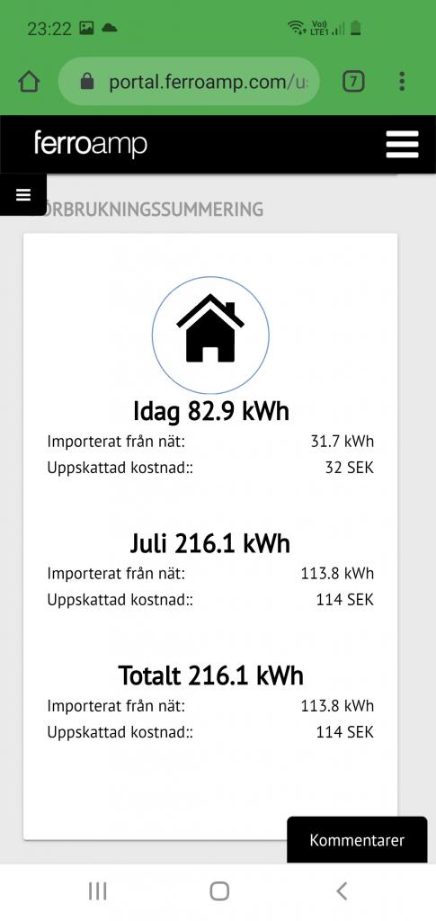

Låter oroväckande att det kan skilja upp till 10% mellan elbolaget mätare och Ferroamps.Vad har ni för elmätare?
Min nätägare installerade en ny elmätare i slutet av mars som möjliggör effekttariffdebitering.
Fram tills dess upplevde jag en rätt stor diff mellan Landis & Gyr mätaren och Ferroamp portalens uppmätta siffror med en klar fördel till elbolaget.
Nu har jag jag summerat april månad och noterat en väldigt liten procentuell avvikelse mellan den nya Kamstrup elmätaren och Ferroamps portal vilket är glädjande.
