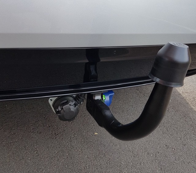

Har en Brink från Tyskland. De levererar till många biltillverkare. Undrar om inte Model X har från brink orginalt också. Min syns inte alls när den är demonterad.Paul skrev:Bra tips, då ska jag kolla med Mekonomen. Tack!

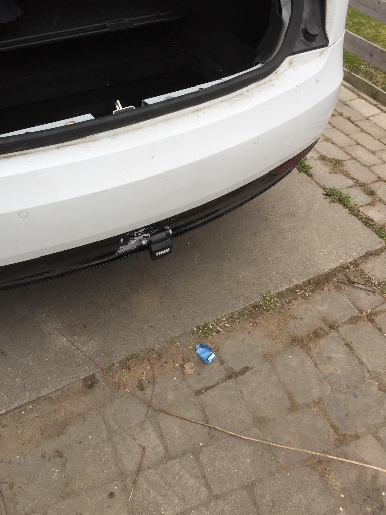

Brinks fäste syns....
(Det vita är från sågmallen)
Jag och sonen monterade på gatan under en kväll.
Hälsningar
Lars
Lars

Du har helt klart en annan lösning än min.lem skrev:Brinks fäste syns....

Din krok ser ut som en Westfalia.HelectriC skrev:Du har helt klart en annan lösning än min.lem skrev:Brinks fäste syns....
Är du säker på att det är en Brink?
Eller kan det vara så att brink "brandar" Westfalia?

Vet faktiskt inte vem som brandar vem, men det står i varje fall inte westfalia någonstans på min.Engen skrev:Din krok ser ut som en Westfalia.HelectriC skrev:Du har helt klart en annan lösning än min.lem skrev:Brinks fäste syns....
