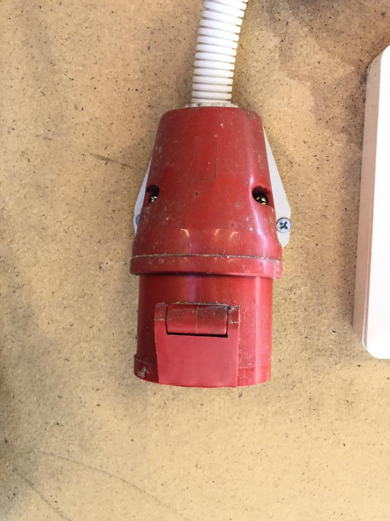

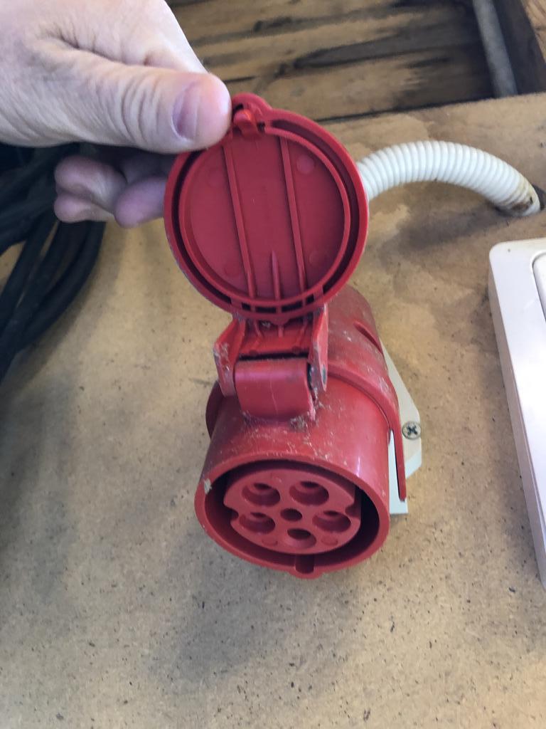

När jag jag satte upp våra två WC hemma så blev det en lång bit 3-fas kabel över, som jag bad elektrikerna göra en skarvsladd av. Men när jag skulle testa den på landet mot "bonduttaget" så passade inte kopplingarna. Se bifogad bild på skarvsladden (röda) och Teslas laddsladd (blåa). Funkar det med en skarv mellan dessa och var hittar jag isf en sådan adapter?
För tydlighet: den röda skarvsladdens andra ändå är kopplad till husets "bonduttag" 3-fas.

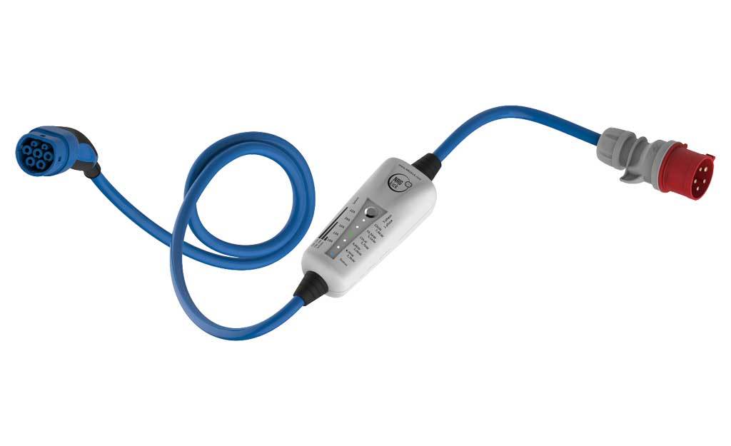

Med rätt portabel laddare så kan du få ut 11 kW ur ett sånt 3-fasuttag. T.ex. en sån här:
https://evconnect.se/collections/portab ... 6-16a-11kw

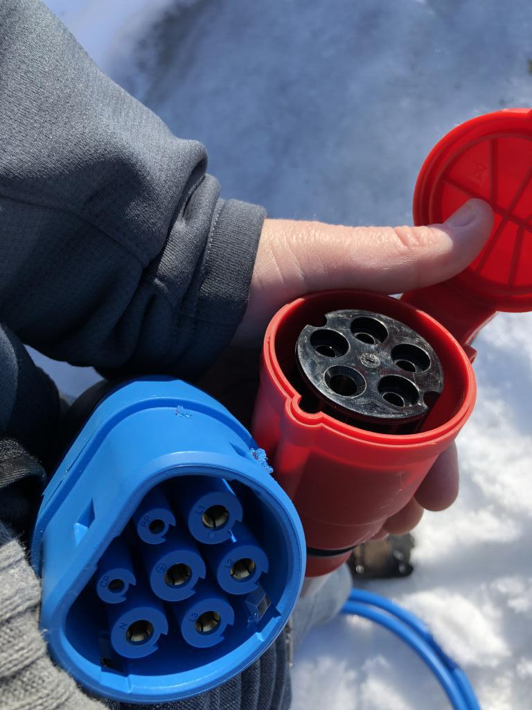

b) CEE trefas (röda) och Type 2 (blåa sladden) kan aldrig kopplas ihop med en enkel adapter, det krävs en laddbox mellan med lite elektronik.

Denna köpte jag, laddar 11 kW, 6500 kr
https://evconnect.se/products/typ-2-kon ... -fas-400-v

Befintlig UMC + adapter till Schuko, kostnad 100-200:- laddhastighet 13*230=3kW
Bild +
Alternativ 2:
Befintlig UMC + adapter till blå enfas CEE, kostnad 150-250:- laddhastighet 16*230=3,7kW
Bild +
Alternativ 3:
Ny laddbox som ersätter UMC:n, kostnad 5000-12000:-, laddhastighet 3*16*230=11kW. Finns mängder med varianter här.
Teslas trefas UMC runt 6000:-:
https://www.evconcept.se/mobila-laddbox ... -for-typ-2 runt 7000:-
https://www.evconcept.se/products/nrgki ... apterpaket
Inlägg: 8363
Re: Kan jag ladda min model 3 i "bonduttag" (röda 3-fas)?
Jag skulle i din situation köpa en Tesla trefas UMC (c:a 6000:-), sälja min enfas UMC (brukar gå för typ 2000:-), och komplettera med adaptrar efter behov, t.ex Italien, Danmark, Schweiz.
Helst då en norsk UMC för maximal flexibilitet, men det är väl bara delar av Norge och Belgien som den vanliga inte funkar?
Sen tenderar man som nybliven Tesla-ägare att överdriva behovet av adaptrar etc.
SuC och Type 2 kommer att täcka 99.999% av dina behov på långresa, antalet gånger jag har laddat på något annat än SuC eller Type 2 på mina många resor i Europa kan nog räknas på ena handens tummar, typ.

Tack igen för alla bra och utförliga svar samt en hel del bra ”att tänka på” tips. Det verkar verkligen finnas stor kunskap här på TCS-forumet!
Det verkar som en Tesla UMC med 3-fas (norsk) + adaptrar (röd ”bonn” + blå ”husvagn”) är den bästa lösningen för oss. Då vi alltid vill minimera laddtiderna maximalt och ha maximal frihet.
Någon nämnde att priset borde ligga runt 6000kr för en sådan. Är det isf ny med 3 adaptrar (röd, blå & choduko)?
Vad behöver man för adapter till Italien? Räcker inte ovan?
