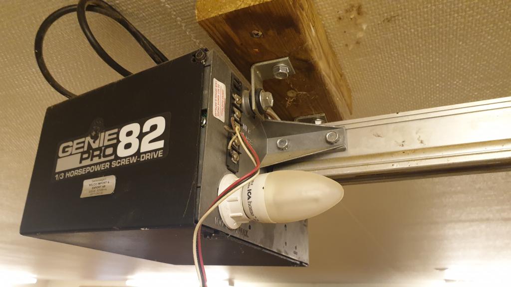

Jag har en Genie Pro 82 elektrisk garageportsöppnare som jag aldrig fick fjärrkontrollen till då jag köpte huset.
Tänkte att ersätta både sändar- och mottagarenheten med nytt då det nog blir enklare och billigare.
Vad skall jag köpa och hur skall jag ansluta den på de tre anslutningarna (röd vit svart på bilden). Gissar att det är en för + och en för öppna och en för stänga.
Har provat med tillverkaren men de finns bara i USA. Tacksam för tips.

Är det verkligen enklare att byta ut allt?
Du behöver en GT912-fjärr, sök på det på Ebay så får du rätt många träffar, från ett par hundringar och uppåt.

En liten brasklapp, Europa och USA har/hade ju olika regler vad gäller tillåtna frekvenser, här tror jag iofs att det är samma 390MHz, men det kan vara värt att kolla först.
