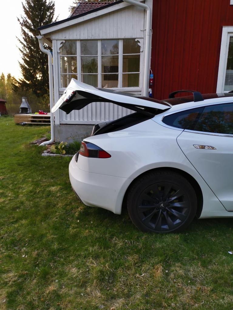

Nja, det går hjälpligt att få in och ur grejer. Boxen går inte att skjuta så mycket framåt då avståndet mellan räckena gör att det inte blir någon större skjutmån kvar. Boxen är dock snabb att lyfta av.
Tyckte inte det drog så mycket mer, 10-15%. Åkte 30 mil, i snitt 90 km/h, och kom fram med 31% kvar.

Ja det där är verkligen tveksamt om man orkar mer dagligdags. Om du orkar får du gärna ta ett mått från bakre räcket till luckan. Kanske får bli en sport istället den har överhäng bak på 500mm istllet för 670 som alpinmodellen.

23-24 cm ungefär på mitten från bakkant räcke till luckans glaskant.
