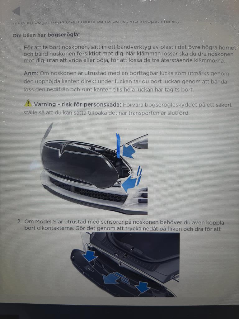

Var just ute och kollade instrux i bilen (2015 S85D).Magicmike skrev:Tack för snabbt svar MEN jag kommer inte in i bilen....Har foben på utsidan men bilen reagerar inte. Appen säger ”bilanslutningsfel”
Micke
Nödöppnaren för frunken sitter under handskfacket, men om bilen är låst ...
MEN: I instrux för bärgare hittade jag denna bild.
Ta försiktigt loss noskonen med ett plastverktyg (bensinkort?
Batteriet måste dock bytas så snart som möjligt om det varit urladdat, men Tesla har haft brist på 12V ...

Det finns en vajer innanför nosecone för att öppna frunk
2014 bör ha + och - klämma bakom frunken
Min 2015 saknar +
Titta längst till vänster så ser du vajern
Min 2015 saknar +
