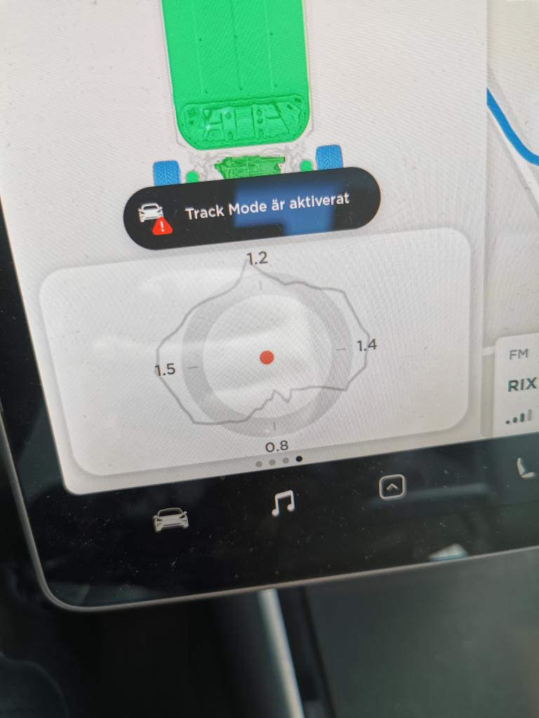

Sä har testat Federal rs-pro 265/30 19 som är ett gatlegalt "semislicks"
Tycker bilen funkar riktigt bra på banan med bara denna uppdatering, Och erfarenheten frå helgen är att bilen är snabbare än allt utom 911 gt3 så rätt bra för en familjebil :)
Körde 1.48 på fällfors, gt3 orna verkar ligga runt 1.45 och övriga "standard" 911, banpreppade 944 osv hamnar mellan 1.50 - 1.55
Men någon sekund till kan man definitivt skala av med att bara stå på lite mer, men murarna ser ju så hårda ut :shock:

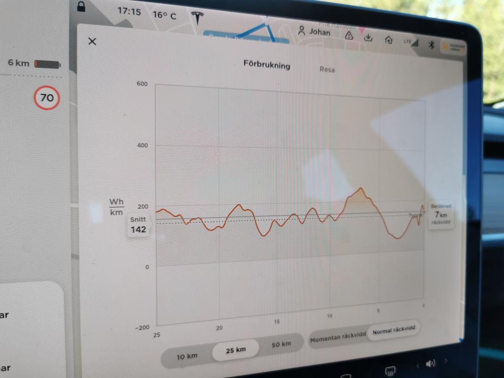

Något som var förvånande var förbrukningen, i 80 så drar den 142wh/km med 2.7bar i däcken!
Och låg efter en annan tm3 på väg till banan och vi hade i princip samma förbrukning!
Och den är samtidigt tystare än originaldäck.

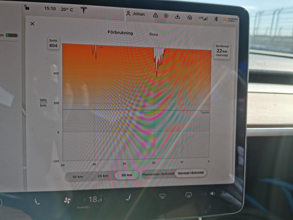

Men i bantempo så blir det ju givetvis annan förbrukning :lol:

Du vet att trackmode kan spela in data till csv-fil nu va?
Kan användas till att göra videoklipp med mätare för g-kraft, hastighet, hur mkt man gasar, styr etc.
Ska försöka få ihop ett sånt klipp själv nån dag.

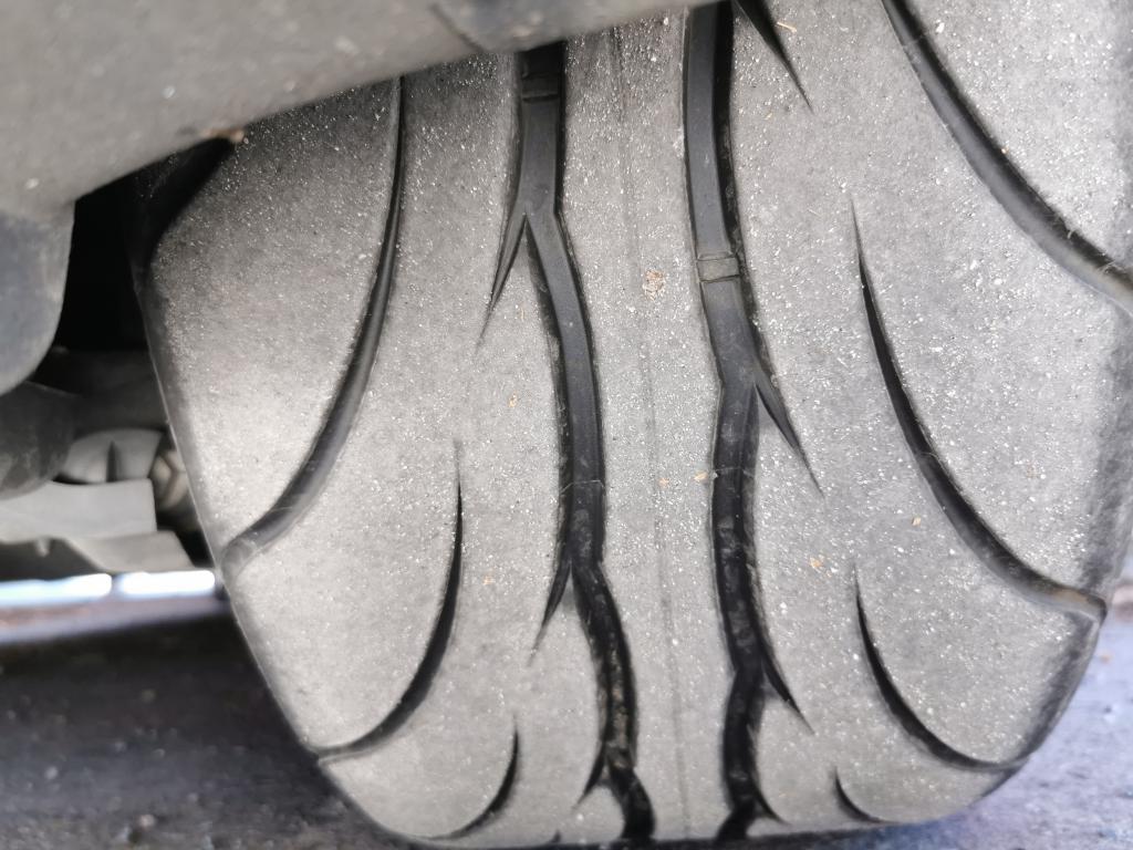

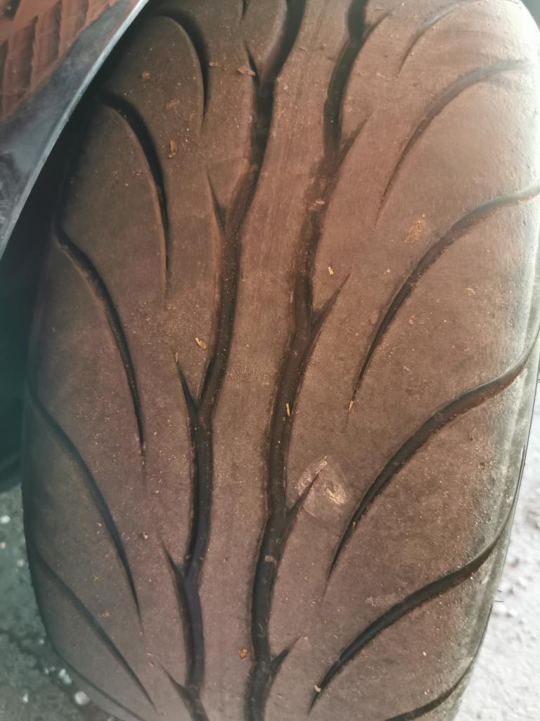

Hur hanterar du däckslitaget fram? Den verkar behöva mer camber fram för att fungera bra på bana märkte jag.

Visst scrub på utsidan, men inte så farligt. Kör man med däcken till vardags också så är det inget problem att hantera.
Balansmässigt så känns den ju hur bra som helst.
Sen så kan man ju fått olika hjulinställning i fabrikslotteriet, speciellt om man har en bil från 1a halvan av 19.
Fram: Man kan se visst scrub på utsidan.
Bak, helt jämt
Jag trodde att jag skulle ha lätt att få upp däcktempen med 265, är ju trots allt rätt tung bil, men inte det. Är nog rätt ok att gå på lite smalare däck. Man ser på däcken att dom nog tom har gått lite kallt.
