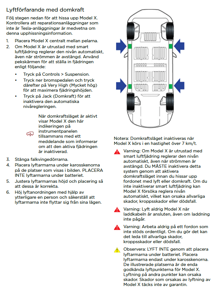

Den här tråden kommer högst upp när man söker på "lyftpunkter tesla" med Google så jag tänkte att nedanstående bild kan vara bra.

Vad är höjd mellan lyftpunkt och golv på en model X? Någon som vet... letar förbrilt i manualen

Är lyftpunkten samma på en model X? Ska byta däck idag...

RTFM!!! :lol: - Svarar mig själv eftersom denna tråd kom först på Google;
