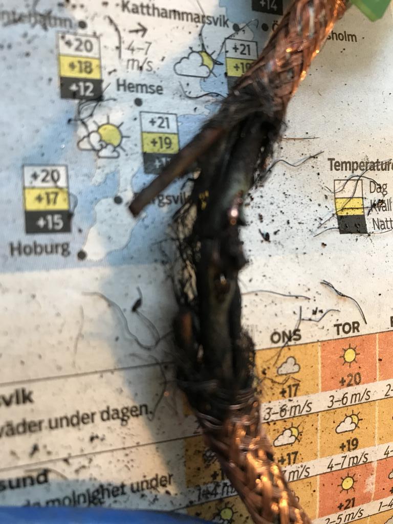

Har haft problem med att säkringen går när jag laddar. Nu förstod jag varför
Det är en Charge Amps Spark (typ 1). Utanpå kabeln syndes inget.

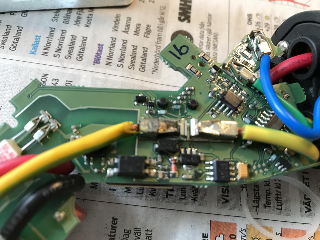

Försökte ta bort den brända kabeln, men lödninen verkar vara permanent.
Några tips? Annars får jag köpa en ny. Är Charge Amps det bästa alternativet? Vill minnas att deras nuvarande modell Ray känner av överhettning. Finns ju billigare alternativ.

Rent allmän anmärkning, men är det inte lite iffy av fabrikanten att löda ledarna? Värmeökning vid problem smälter ju lätt lödningen...

charge amp hävdar själva:
Charge Amps är ett svenskt innovativt green-tech företag som brinner för att göra elbilsladdning enklare, smartare och trendigare. "
Tror inte dom tänke på att brinnandet kunde bli så konkret...
